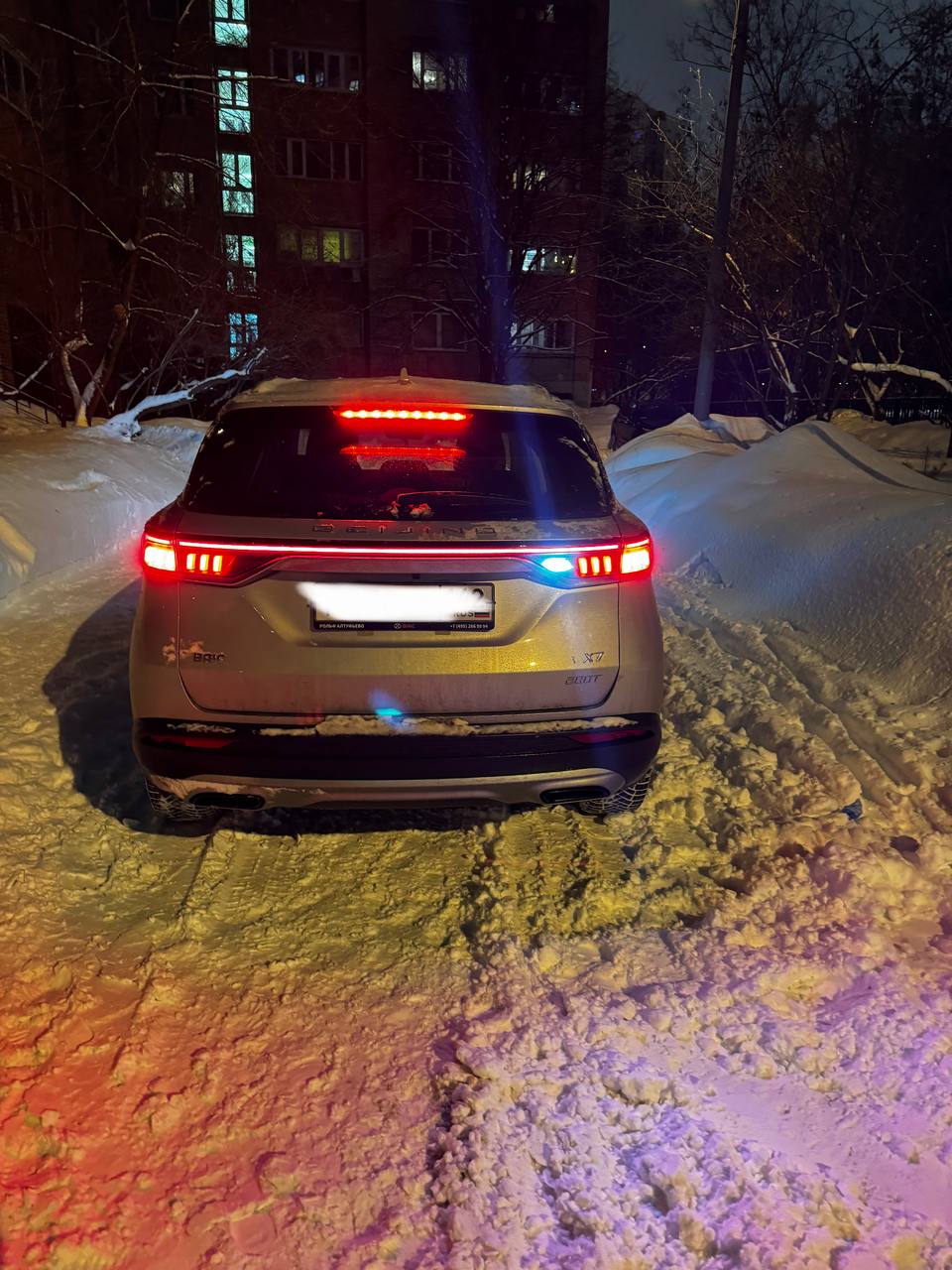

cosmossstars

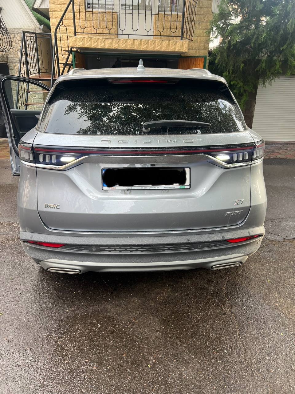

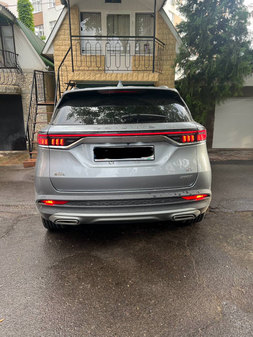

Всем привет! Обнаружили, что задом мы сдаем как одноглазый Джо… вопрос, у вас обе задние белые фары горят?
Нашли в интернетах фотку, что свет должен быть с двух сторон.
UPD: все норм, так и должно быть.
SerjBs
Всем привет! Обнаружили, что задом мы сдаем как одноглазый Джо… вопрос, у вас обе задние белые фары горят? Нашли в интернетах фотку, что свет должен быть с двух сторон. UPD: все норм, так и должно быть.
У меня с двух сторон
cosmossstars
говорят на нашей версии на водительской стороне противотуманка..
AlexLove6772
В нашей комплектации Comfort, сзади, в фонарях, стоит только одна плата заднего хода, можно даже снаружи приглядеться и увилеть
cosmossstars
Вот левый
AlexLove6772
Может им не довезли, они и не поставили?

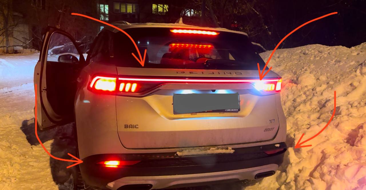

Что ж, дорогие «коллеги»… хотелось бы узнать у тех, у кого аналогичная комплектация и прошивка, как у вас обстоят дела с задним ходом и противотуманками, и если можете прислать фото- присылайте. Покажу дилеру в пятницу.
Так же, знающие и опытные автомобилисты, как думаете, в чем может быть проблема?
Что ж, дорогие «коллеги»… хотелось бы узнать у тех, у кого аналогичная комплектация и прошивка, как у вас обстоят дела с задним ходом и противотуманками, и если можете прислать фото- присылайте. Покажу дилеру в пятницу. Так же, знающие и опытные автомобилисты, как думаете, в чем может быть проблема?
UPD: все машины в рф с односторонними задними и противотуманками.
Как-то так. Горят оба задних и обе противотуманки
SerjBs
У вас. Автотор сборка?
cosmossstars
У нас нет проводки до фар, сами фары есть.
SerjBs
Кинуть с левой стороны с функционирующей
cosmossstars
У нас по законодательству разрешено ездить с 1 фонарем, заморачиваться нет смысла, да и времени на это нет

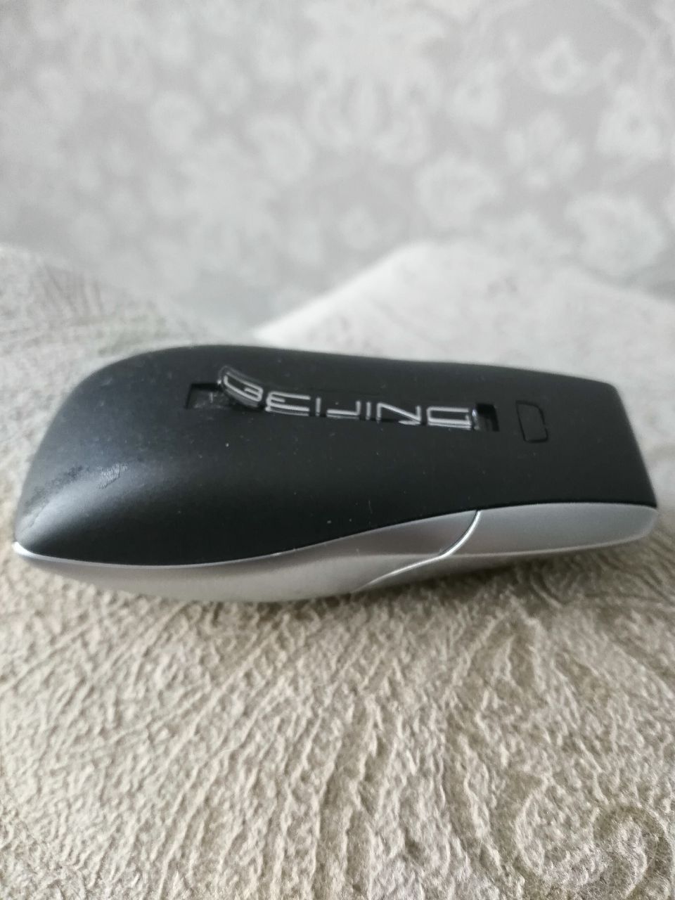

Вот наш второй ключ, и вот почему мы им не пользовались, может кт подскажет, как это исправить
SerjBs
Подклейте, на функционал эта надпись не влияет или чехол купите, чтобы глаза не мозолило
Приклеить не получится, пластик надо греть, проще откусить это безобразие
cosmossstars
Оторвите до конца, выпрямите и посадите на двухкомпонентный клей. Даже если захочется оторвать- не сможете: ну либо феном нагрейте, только сначала вытащите батарейку

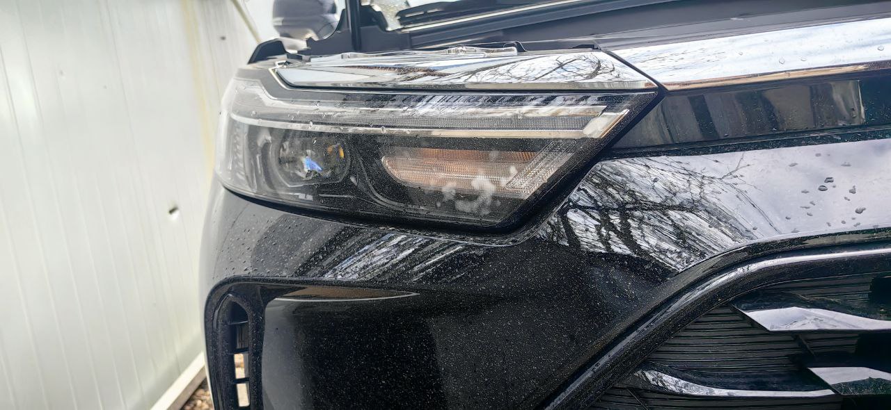

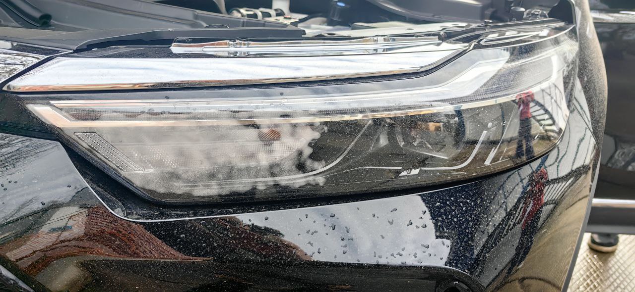

У меня без мойки фары потеют: приехал на дачу, может влажность повышенная и передние фары запотели?‍♂️
Igorvikto
У меня тоже когда влажная погода))
У кого такое было? Потеет
cosmossstars
Это скорее всего производственный брак
АЖ
Артём Жилин
У моего фонари на крышке багажника запотели. Обратился к дилеру, будут вскрывать, после чего возможно замена всего фонаря...

Так в инструкции написано, что это не является неисправностью, у меня при высокой влажностью регулярно и фары и задние фонари потеют
АЖ
Артём Жилин
И в сухую солнечную погоду там запотевание, не проходит...

Дырочку в фонарях рассверлят, чтобы конденсат выходил) фары и фонари на китайских машинах насколько понял в принципе не герметичны
АЖ
Артём Жилин
Мне мастер дилера сказал, что разберут, попробуют герметизацию, если не получится, тогда замена
SergoXmypbiu
Вот так и в Китае ремонтируют. Когда снял фонарь, с торцов обнаружились две дырдочки))) сантиметра по полтора в диаметре, запаяные паяльником.
Но видно такое лечение не помогло

Современные фары не герметичны, в руководстве вы найдете, что это нормально
ЛК
Лев Карев
китайцы рекомендуют после мойки включать дальний и запотевание пропадает

А переднии фары у всех запотевают ?
АЖ
Артём Жилин
Timfan11
Потняк у этих машин это норма)
Это печально
Я
Я
AlexeyZanzib
Я так понимаю это тоже вопрос к диллеру
И не есть хорошо
Timfan11
И не есть хорошо
Дренажное отверстие есть, поэтому после мойки высыхает быстро
Скоро буду на юге там проверю)))
SerjBs
уже проверено, в умеренном климате не потеет
Отлично
Руслан
У меня не потели пока что, и мойки и дожди были, хожу смотрю когда запотеет??
Ни переднии ни задним
