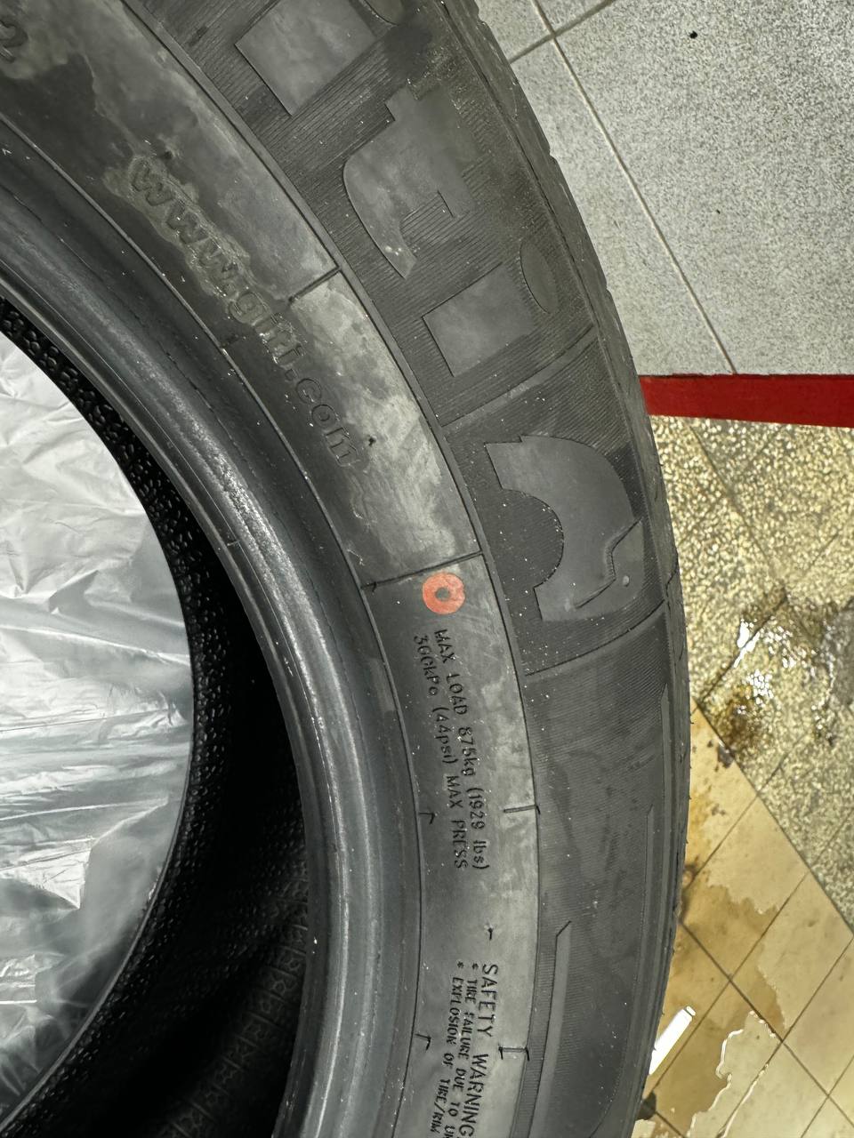

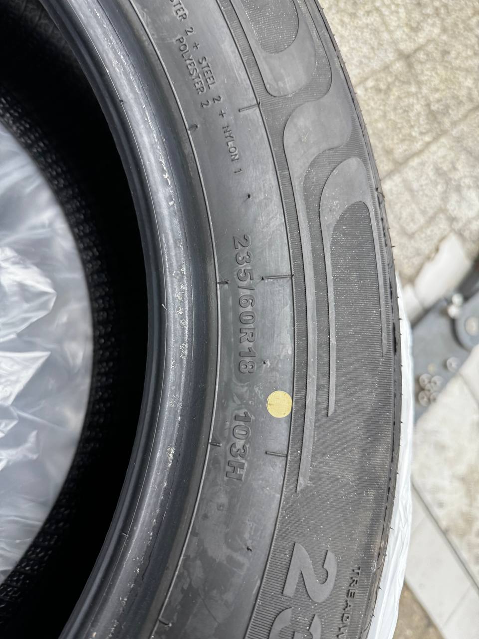

Товарищи, кто уже покупал/будет покупать летнюю резину, что посоветуете по маркам и по разумным ценам?
У нас «родные» giti, раньше с ними не сталкивалась. Что можете сказать про них??

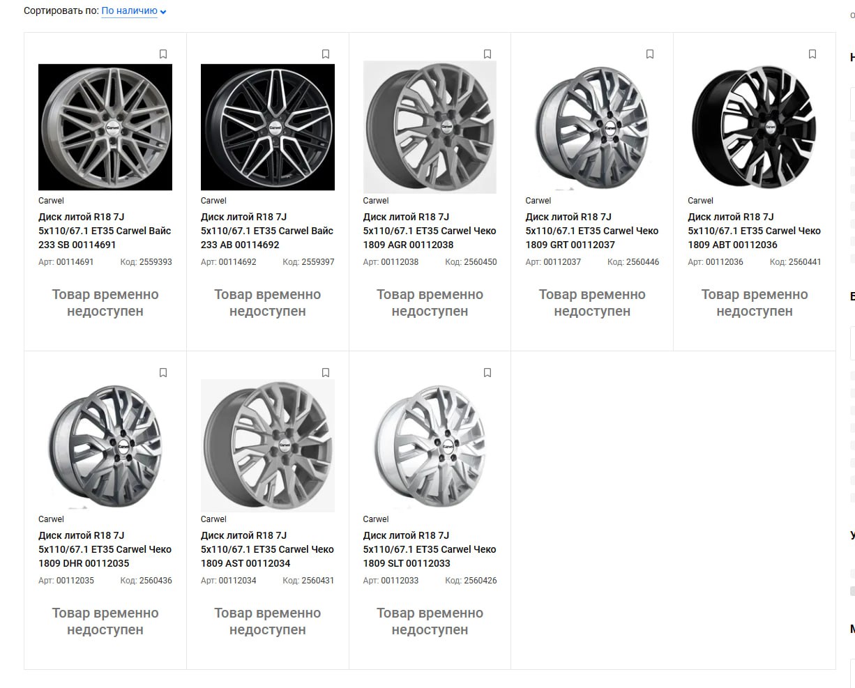

Решила я значит заказать диски, зашла на авторусь и на тебе...

Судя по фото, всего две модели для нашего авто, только в разных цветах. Ну а то что их нет в наличии, печально конечно

На первом видно, что их много, но все не в наличии

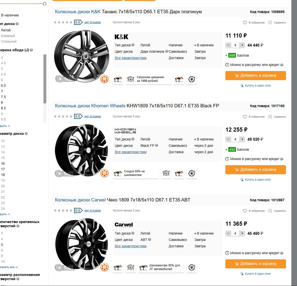

Есть же много фирм по продаже шин и дисков

Это самые крупные в Москве ?

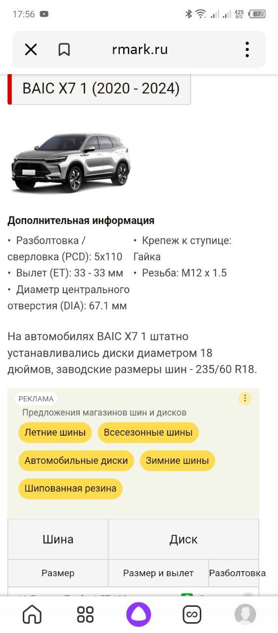

?Размеры дисков, установленных с завода?
R18 J7 5x110/67.1 ET35

?Размеры дисков, установленных с завода? R18 J7 5x110/67.1 ET35
А у китайцев какие? Там же 19 диаметра есть диски.

19 тоже можно поставить по руководству

Соответственно, параметры по сверловке, вылету и ЦО такие же?

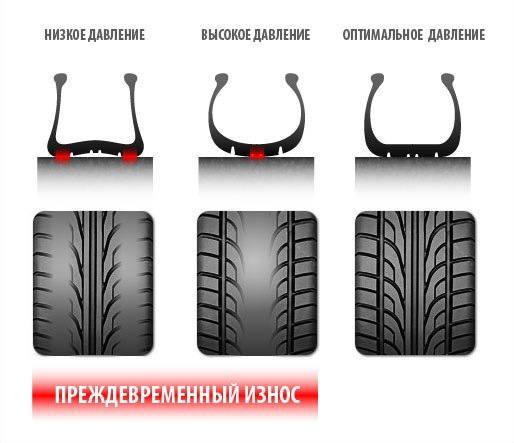

Если хотите чаще менять шины, можете хоть до 2.6 качать)

Давление написано ровно то, при котором покрышка будет максимально эффективно прилегать к покрытию и стираться будет так же равномерно)
