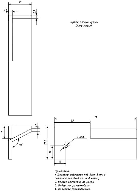

KVM писал(а):
KVM писал(а):
решил изготовить планку сам (думаю подойдет текстолит или что нибудь подобное). Когда сделаю выложу отчет, постараюсь с размерами и чертежом.
Как и обещал вот чертеж планки кулисы. Материал стекловолокно.
Извените за неточность в чертежах. Вот поправился.
Чертеж
Отправить ЛС
KVM
Авто: No auto
Откуда: Свердловская обл., г. Kрасноуральck
Сообщения: 6811
Зарегистрирован: 23.03.2007
KVM
Авто: No auto
Сообщения: 6811
Ссылка на сообщение 15 Apr 2008 11:32
По поводу изготовления:
1. Берем стеклотекстолит (или другой какой-либо материал) толщиной 15 мм и вырезаем заготовку размером 71х26,5 мм.
2. Выпиливаем нижний угол 110 град.
3. Выпиливаем верх под углом но не до конца (оставляем 32 мм).
4. Далее высверливаем прямоугольник (оставшуюся зону).
5. Далее напильником доводим до требуемых размеров, сверлим отверстие.
6. По месту намечаем второе отверстие.
7. Зенкуем и ставим на заклепки (на опыте советую именно заклепки диаметр 5 мм длинной 5-10 мм). Убедитесь что головка заклепки утоплена, иначе будет тереть об рычаг.
Делать составную не стали очень муторно и ненадежная конструкция получается. Впрочем терпение и удачи в изготовлении. Было бы желание.
