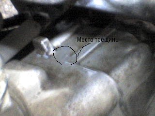

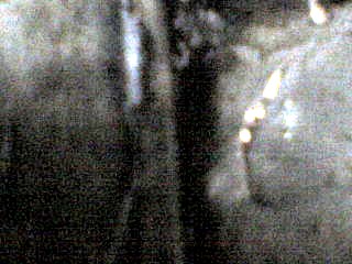

Вот так мне пробили заднюю крышку коробки при замене сцепления.
Трещина 5 мм. По городу масло не гнало, а притопив по трассе до 120 км частично выгнало масло из коробки. Обнаружил через 30 км пути шуршание при движении накатом (при натяге шума нет) такое, что отдавало в рычаг переключения передач. А ещё через 30 км пути обнаружил и место утечки.
Теперь мучает 2 вопроса:
1. Насколько я мог навредить внутренностям коробки при таком темпе движения?
2. Метод заделки трещины: холодная сварка или аргон (за счет сервиса)?
Трещина через которую гнало масло
Вот здесь трещина в коробке
Отправить ЛС

если сможешь доказать что их косяк -тогда вперед,если нет то сварка,последнее это затереть холодной сваркой и сверху поксипол или эпоксидка +мет.порошек

Не, я хочу что бы без дальнейших осложнений, поэтому и прошу совета, а то им как быстрее и малыми силами и средствами выкрутится, ведь если варить аргоном то для снятия дефектной части им скорее всего прийдется коробку опять стягивать.

конечно снять,слить масло,заварить,промыть, поставить, залить масло.лучшего способа чем заварить я не знаю

Коробка у тебя уже подпорчена-столько гнал без уровня.Может внутренности уже перегреты и она вскоре поломается.
Пусть тебе в сервисе ,за их счёт перебирут,а ты купи немецкую коробку и соберут из 2-х одну.Пользуйся случаем.
