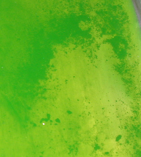

начитался я тут ужасов о пыльниках и решил седня проверить состояние своих + заменить ОЖ (у знакомых в сервисе)
Все 6 пыльников в отличном состоянии ( пробег 16ххх)
смотрели КАЖДУЮ складочку XeXe .
подвеска состояние на 5+
а вот при замене ОЖ меня и мастера чес гря очень удивила жидкость, млин это ж что же за херню ОНи ТАМ заливают?!?!?! странные сгустки не понятного вещества Shocked из радиатора , на фото видно.

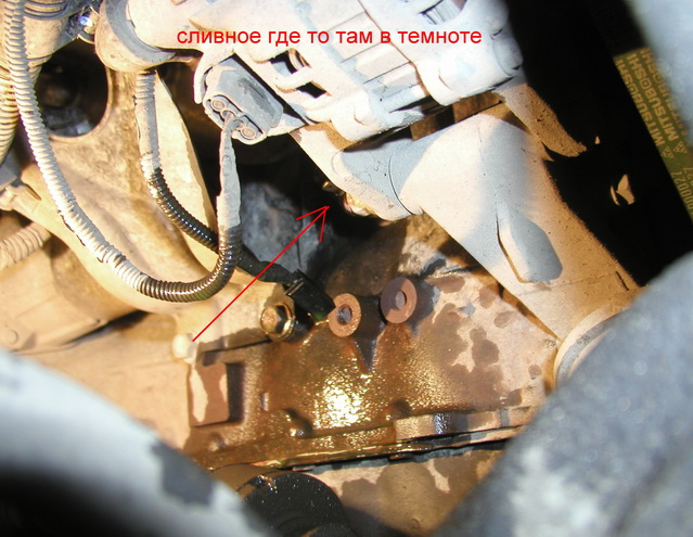

залили примерно 6 литров "арийских кровей" смеси ( 11G синий) всем рекомендую менять ЭТУ гадость . Только обязательно смотрите что бы СЛИВАЛИ всё!!! сливное с движка рядом с датчиком масл. левее.

Shocked нифига себе что за цвет, что за дерьмо, поменяю сразу как тачку пригонят, или это новое супер пупер ОЖ, и не стоит торопится Very Happy

ты купил 5 литров ОЖ а залили 6. откель еще литр??? или концентрат разбавлял? просто я ни разу не сталкивался с концентратом антифриза. чем его разбавлять и где покупал?? Когда с ситемы сливал просто через отверстия (все сливается не остается в двигле) или продувал еще? я на девятке еще бывало компрессором чуток продувал.
ВО-ВО Yes ! Есть ли здесь радиатор отопления? Сливается ли из него полностью ОЖ? Mdaa Есть ли еще какие краники кроме слива на движке?
из радиатора вышло меньше половины, а всё остальное ( см фото) он сперва хотел продуть, но потом мы посмотрели литраж и сделали вывод что вышло все, при заливки так и оказалось - 5.900 грамм влезло.

он зеленый и есть только надо этилен-гликоль , а не ОЖ

А я писал уже об этом. Такое же г-о было залито, только не сгустки, а комья белых хлопьев у меня были. Мастера от запаха прифигели Crazy
Мне ещё 3 раза дистиллированной водой промывали... А оно всё текло и текло... Лучше промыть несколько раз. Непонятно, какая реакция может произойти, если смешаются 2 антифриза. Из чего его китайцы сделали, непонятно. Кстати вопрос - а китайцы ли??? Может его в Гжели заливают?
