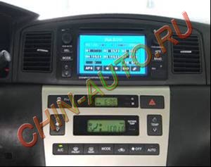

Как балалайка называется я не знаю а в инете ее имя МУЛЬТИМЕДИАЦЕНТР+НАВИГАЦИЯ BYD F3, F3R
Добавлено спустя 12 минут 9 секунд:
Штатная система HT6007ВТ для BYD F3, TOYOTA COROLLA до 2006-2007
[Штатная система HT6007ВТ для BYD F3, TOYOTA COROLLA до 2006-2007]
Цена $840.00
Купить
2 DIN, 6,5дюймовый жидкокристаллический дисплей с активной TFT матрицей USB интерфейс для воспроизведения фотографий, музыки и видео Мини SD-карта Фиксированная панель дисплея Поддерживаемые форматы: DivX/DVD/VCD/CD/MP3/CD-R,RW/MP3/MP4 Встроенный TV тюнер с четырьмя телевизионными сигналами входа Встроенный АМ/FM стерео приемник Радио с 18-тью FM и 12-тью AMканалами и многократными функциями входа Блок GPS использует Route 66 или Igo , поддерживает карты многих стран мира (опция) Многоязычная поддержка (опция) Контроль переключателя компакт-диска DVD / VCD/ СD Телевизионная система: PAL / NTSC / SECAM Цифровой и механический антишок с ESP-памятью Усилитель MOSFET 4х45 Ватт Один канал аудио и видео входа Два канала аудио и видео выхода Функция калибровки TFT матрицы Возможность подключения камеры заднего вида Удобный в использовании пульт дистанционного управления Возможность установки предпочтительной заставки экрана Встроенная функция Bluetooth с телефонным справочником Четыре уровня настройки звучания: Рок / Джаз / Пользовательский / Классика Четыре способа показа дисплея: Мягкий /Яркий / Пользовательский / Традиция Цветная подсветка кнопок передней панели
