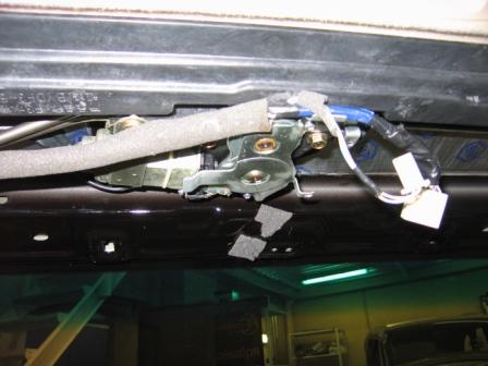

народ, ну а кто может пальцем мне ткнет, в то место, где именно все эти трески появляются, я вот смотря на фото, и вижу, что там особо ничего нету.... Sad Sad Sad ?????
На нижнем фото видна пластмассовая решетка. Она крепится на клопах, которые в отверстиях сидят не плотно...
