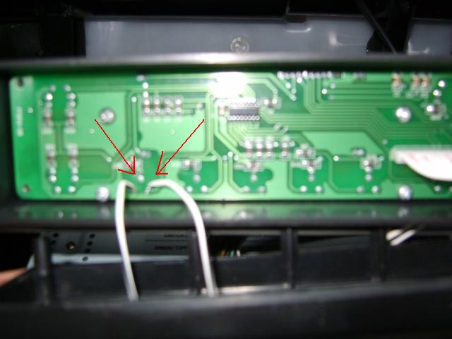

Надоело, что при автозапуске салон машины не нагревается. Да и при простом запуске постоянно самостоятельно лезть включать печку.
Решил немного доработать данное авто.
Для доработки требуется:
1.Таймер Т6:
2. Реле и колодка
3. Паяльник и 1м провода.
Ну а теперь сам процесс:

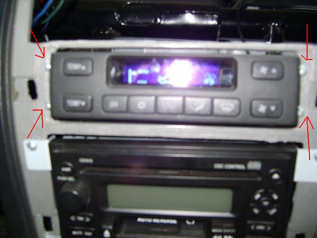

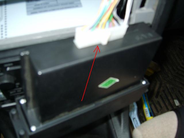

Откручиваем и достаем блок управленияСнимаем обшивочку _________________ Подпись

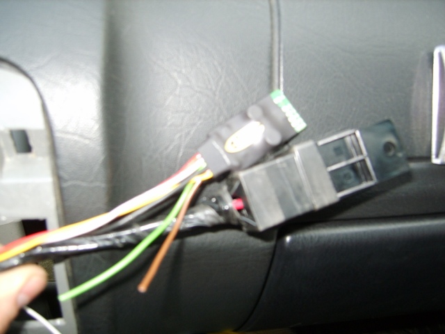

Подготавливаем таймер и реле:
На таймере разрываем перемычки:
1. В
2. На стороне В - 2
3. На стороне А - 4
Это нам даст задержку импульса длительностью 2 сек. на 4 сек.

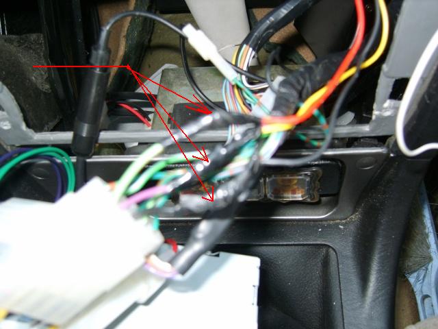

4. Отрезаем коричнивый и зелёный провода.
5. Соединяем 86 конт.реле с белым проводом таймера;
85 конт.реле с чёрным проводом таймера;
30 и 87 контакты соединяем с проводами на блоке управления.
Соединяем конструкцию чтоб у нас получилось три свободных провода: красный, чёрный и жёлтый.

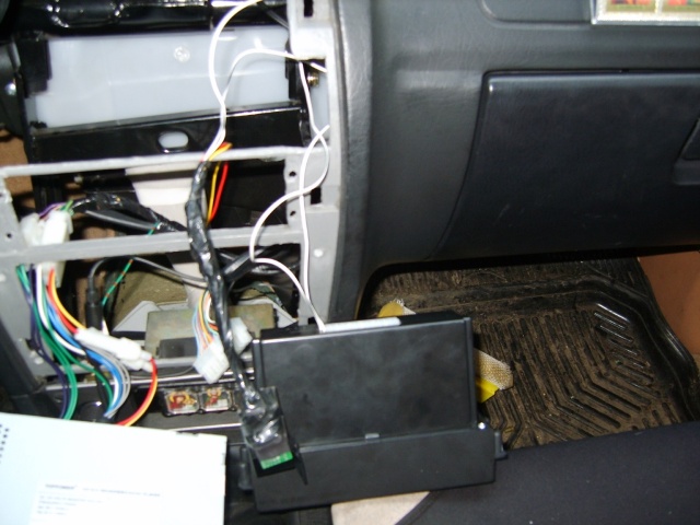

Теперь заканчиваем сборку.
Подсоединяем провода: красный - плюс постоянный
чёрный - минус
жёлтый - плюс после замка зажигания.
Я взял с разъёма магнитофона.
Теперь если всё правильно смантированно, то после включения зажигания, через 4 сек. включится обогрев лобового стекла и в машинке станет теплее.
Извиняюсь если что-то неправильно сформулировал, или если это никому не надо.
Но мне по приколу.

И есть одна идея - чтобы печка включалась всегда в том режим, в каком её оставили - лучше припаиваться к кнопке переключения забора воздуха и подавать на неё импульс два раза в разницей в 1-2 секунды.
