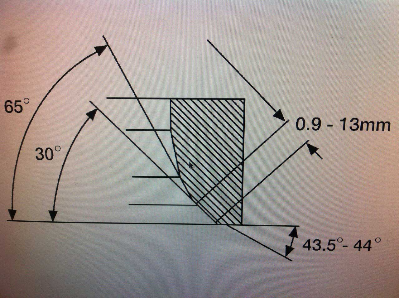

Пришли запчасти но не все. Про колпачки масло сьемные они забыли. Сегодня забрал клапана и направляющие. Направляющие вошли плотненько, при условии что направляющие сутки лежали в морозильники, а ГБЦ грели строительным феном. Беру клапана, с виду хорошие, в этот раз пришли чёрные. Начинаю протирать, а притирается почему-то только наружная часть клапана. Сравниваю диаметры тарелок клапана, а у нового клапана тарелка на 3 мм. меньше, что впуск, что выпуск. Магазин конечно вернул деньги, но продавцы говорят что других у них просто нет в базе, при условии что это не ларек, а сеть магазинов в нескольких городах вокруг нас. Заказывать у нас запчасти на М11 у нас просто не где . Кстати колпачки маслосьемные подходят от АУДИ А6, у которой V образный движок и по 5 клапанов на цилиндр. Чисто случайно решили примерить, а они как родные. Хоть 1000 руб. на колпачках сэкономил.
Беру я значит старые впускные клапана и тупо вставляю в новые направляшки, люфта кстати нет. Свечу фонариком и все клапана с одной стороны светятся, их можно рукой сильно прижать и зазор значительно уменьшится, но это не выход. Попробовал притиреть 2 клапана, и оба клапана не могут притиреть седло на ГБЦ только в одном месте, между клапаном и свечкой. Такое чувство что при ударе, во время обрыва ГРМ направляющие вместе с частью ГБЦ просто загнулись к верху. Все 8 новых направляющих забить одинаково криво просто не возможно. Данный дефект я лошадь и горе мастер скорей всего не заметил при первом ремонте. Так и притер, направляшка смотрит в одну сторону, а посадочный конус тащит в другую сторону, вот под действием и того и другого мне разваратило и направляющие и седла на 5 выпускных клапанах.
Вопрос, может есть у кого нибудь размеры седла клапана (ВПУСК, ВЫПУСК) для поиска подходящих шарошек? От ВАЗ 16 клапанной подойдут ли шарошки.?

liginvalerii писал(а): |
О чем я и говорил. После замены направляшек надо делать прирезку седел. Клапана небось опять дешевые взял. Прислал бы головку, за 2 дня бы все сделал. Колпачки victor reinz ставлю, клапана оригинал, направляющие бронзовые метелли. Дешевле вышло бы и машина уже на ходу была бы. |
Дак что же вы сразу молчали, что делаете головки присылаемые по почте? У нас в городе нет других клапанов, только за 200 максимум. Покупать клапана через интернет, тоже без гарантий и в случае каких либо проблем деньги будет трудно вернуть. Искал в интернете причины выхода из строя направляющих выпускных клапанов после обрыва ремня ГРМ и наткнулся на видео. Там на шевроле ланосе после обрыва ГРМ и замены всех клапанов через 800 км. пробега направляющие втулки выпускных клапанов просто кончились, а впускные как новые и там тоже не знают причин выхода из строя направляющих, ссылаются на некачественный ремонт когда первый раз меняли клапана. Как могут клапана убить втулки и именно только на выпуске? Шток у клапанов почти не изношен, так как в новых втулках имеют минимальный люфт, шероховатостей не имеет что бы служить напильником для втулки. Ни один механик ни чего подобного не встречал, короче темный лес какой-то.
liginvalerii
liginvalerii
Сообщения: 2568
07.02.2018 20:19
Не отшарошили седла и все. Овал вот и разбило направляшки. Выпуск более тщательно смотреть надо.
