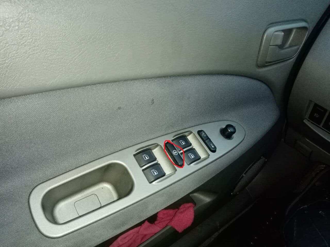

Lemon писал(а): |
В чем может быть проблема? |
Скорее всего проблема в обведенной красным кнопке.

Кнопка залипла. Понял, попробую почистить

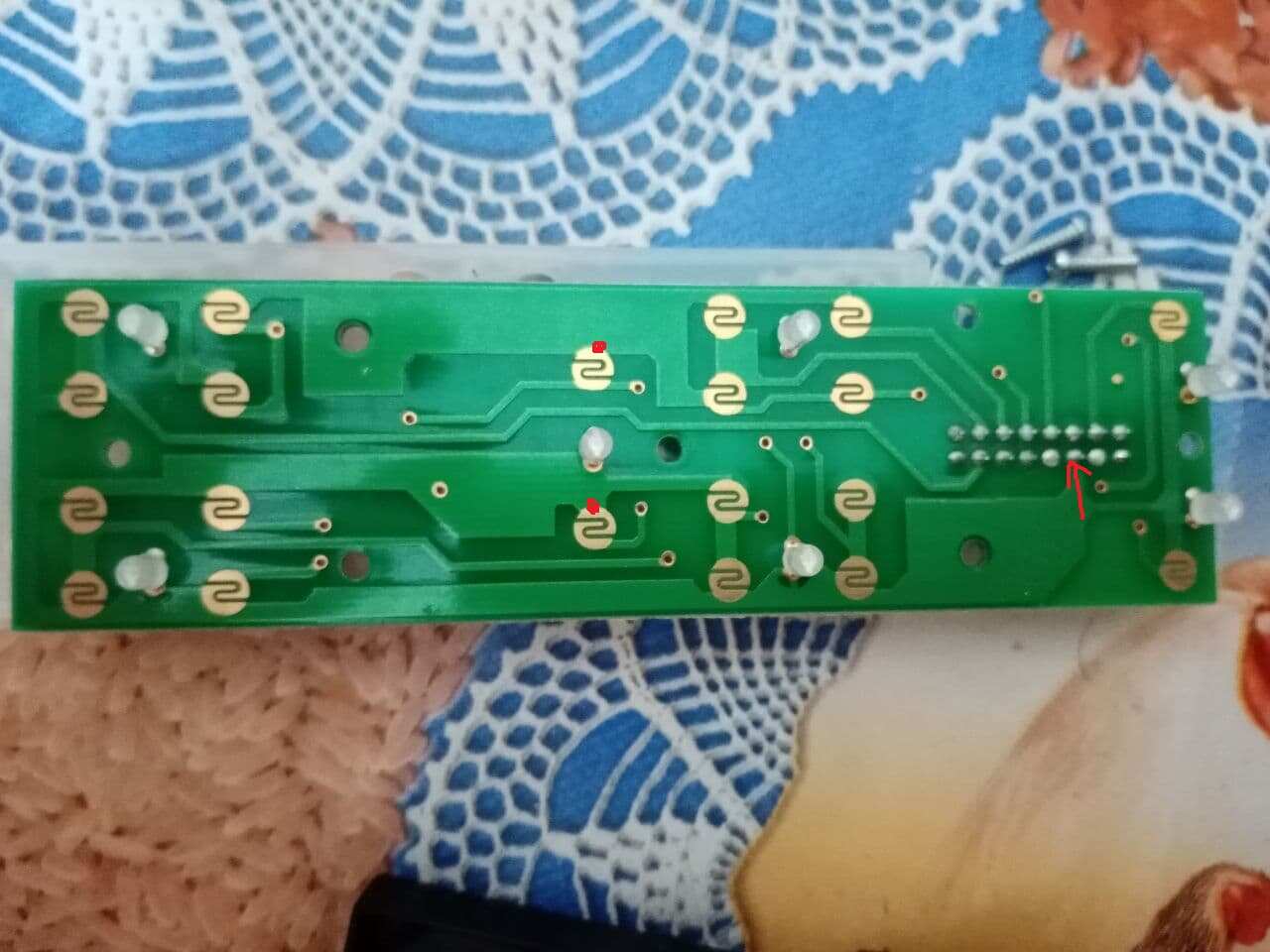

Тыкал тыкал кнопку - никак. Есть где-либо видео, как разобрать данный блок и прозвонить?

Lemon писал(а): |
Красными частями звонятся с точкой на плате помеченной стрелочкой |
Ну так и должно звониться, они же дорожками соединены. А контакты кнопки на замыкание прозванивали?
Еще есть смысл подключить обратно плату и посмотреть, есть ли напряжение на кнопке.

Контакты кнопки прозванивал - они разомкнуты. При этом парный контакт кнопки (который красной точкой не отмечен) ни с одним контактом на выходе жгута не прозванивается.
Питание на кнопке не проверял. Пока только все обратно поставил. И опять - с водительского пульта все стекла работают, а у пассажиров - нет (((

Lemon писал(а): |
При этом парный контакт кнопки (который красной точкой не отмечен) ни с одним контактом на выходе жгута не прозванивается. |
Вот это очень странно. Может обрыв в сквозном контакте между сторонами или трещина? Там же все очень элементарно сделано, проверьте весь путь от кнопки до разъема.

Lemon писал(а): |
Чисто внешне там все отлично |
Мультиметр вам в помошь
Lemon писал(а): |
Кнопка, это там, где цифра 14? |
Да, судя по схеме, чтобы работали кнопки у пассажиров, она должна быть замкнута.

Может кто-то проверить, при каком положении кнопки (отжата или нажата) начинают работать пассажирские стеклоподъемники
