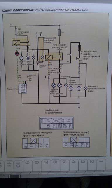

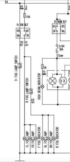

Подскажите кто знает, где находится предохранитель на задние ПТФ. Под капотом общий на реле, он целый. Передние работают, а задние нет. По схеме стоит ещё один, конкретно на задние, и он,судя по схеме, не в общих блоках.
На Н2 один предохранитель и на передние и на задние ПТФ.
Задние включаются только если включены передние!
Для начала прозванивай кнопку...
Добрый вечер всем хочу спросить у вас не работают задние противотуманки даже на кнопке не горит лампочка передние туманки работают их включал и ближний ну не хочет нет питания на проводах я тут читал кнопку надо звонить а что ещё может быть. ховер н2
