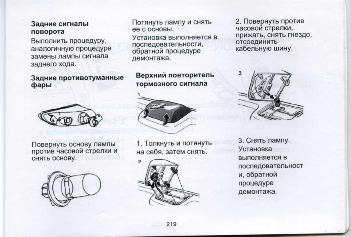

Доброго времени суток! Не работает дополнительный стопсигнал, честно, читал инструкцию, но не нашёл решения проблемы, а вернее вообще ничего про него не нашёл. Подскажите как решить эту проблему?
Нет подстветки багажника, плафона я тоже не обнаружил, хотя он должен быть.
Для начала проверить лампочку.
Добавлено спустя 14 минут 35 секунд:
Neo1975 писал(а):
Подскажите, в моей комплектации нет дополнительного стоп сигнала, можно каталожный номер. Хочу очень поставить.
17.04.1500F3010S BYDF3-4134100A ФОНАРЬ СТОП СИГНАЛА НА СТЕКЛО (ЧЕРНЫЙ САЛОН) F-3
17.04.1500F3010 BYDF3-4134100A ФОНАРЬ СТОП СИГНАЛА НА СТЕКЛО F-3
18.04.010F3R008 BYDIB1-4134100 ФОНАРЬ СТОП СИГНАЛА НА СТЕКЛО F3R
Добавлено спустя 9 минут 19 секунд:
А концевик у замка багажника есть? Нет, так поставь.
17.04.1600F3002 BYDF3-4127110 ПЛАФОН ОСВЕЩЕНИЯ БАГАЖНИКА F-3, F3R
18.04.010F3R009 BYDIB1-4127100 ФОНАРЬ ОСВЕЩЕНИЯ БАГАЖНИКА F3R
страница 219 в руководстве по эксплуатации
