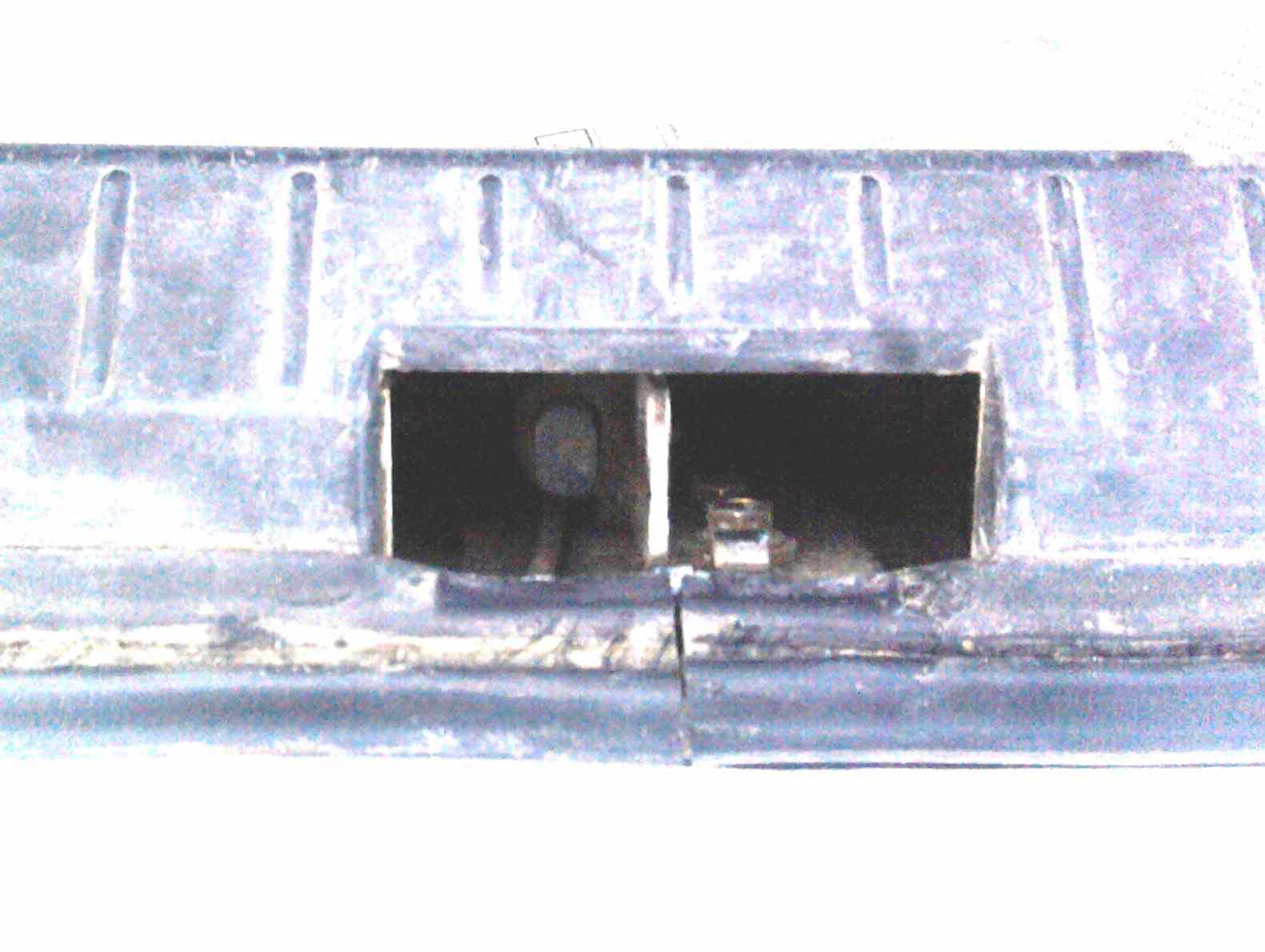

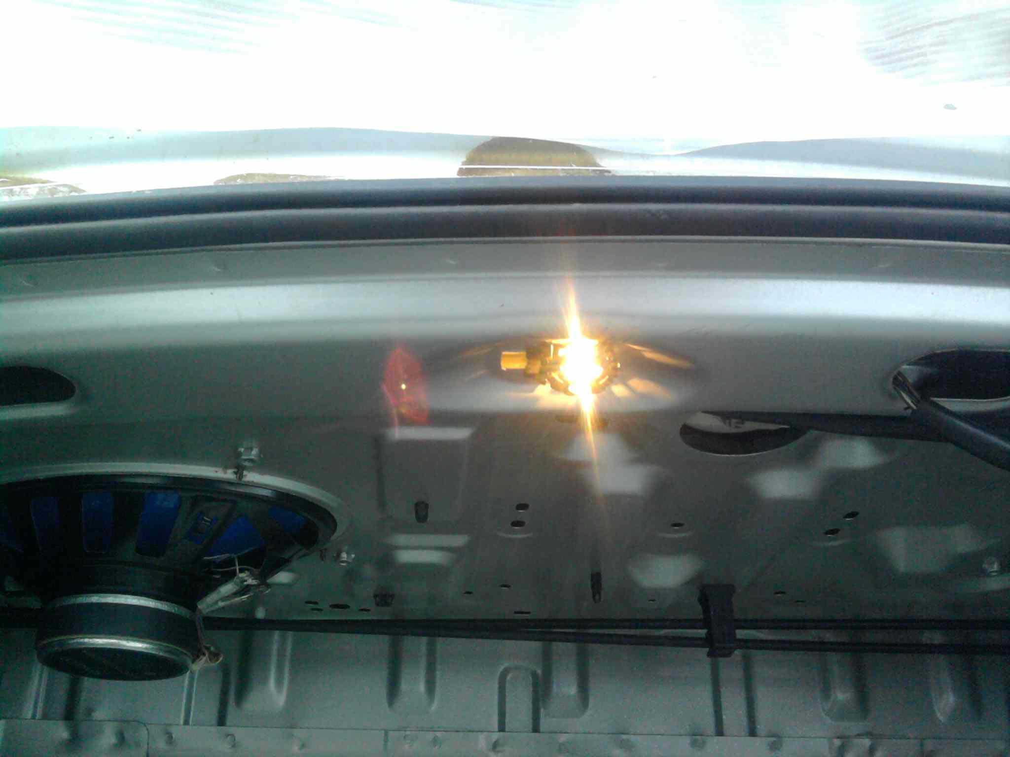

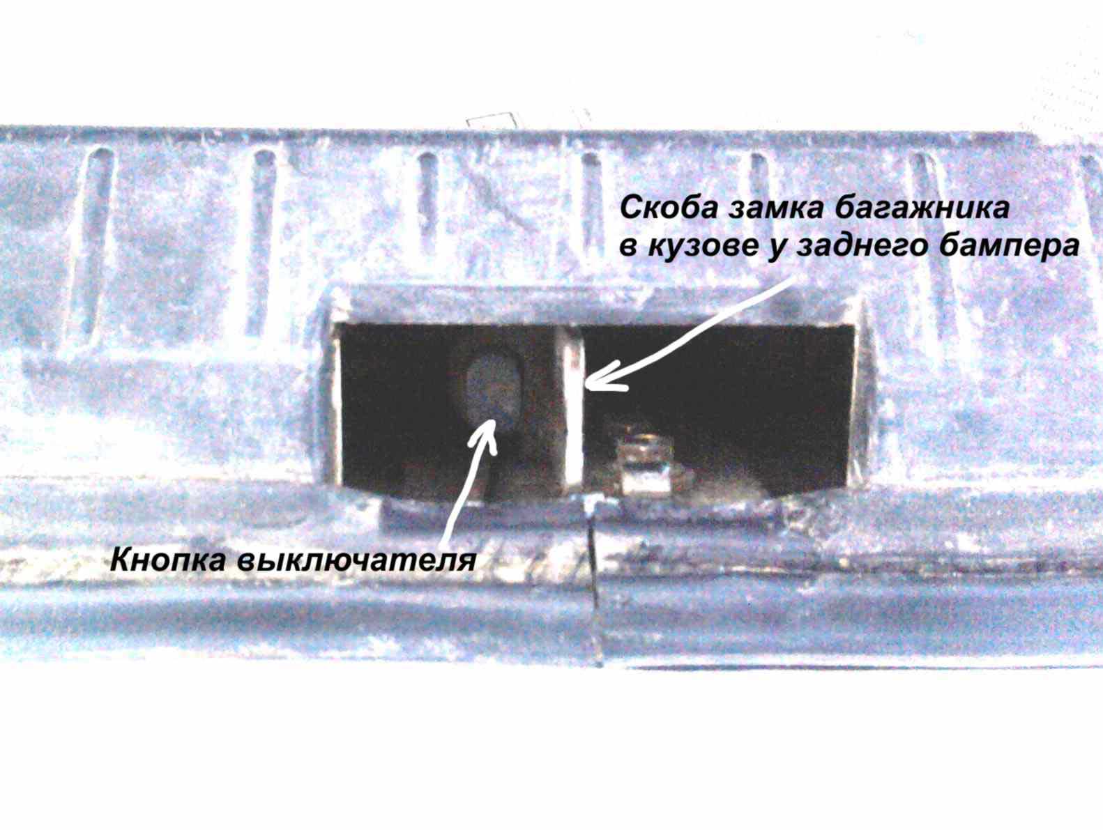

Плафончик стоит вверху по середине, а выключаиель у щеколды замка. Светит не ярко. Если вместо его приклеить светодиодную ленту, то и не хуже будет.
Плафон
Выклюсатель

Вместо штатного выключателя можно поставить с боку любой подходящий микровыключатель с лапкой (на жигулях я так сделал) или геркон, а на багажник прилепить магнит.
Добавлено спустя 9 минут 36 секунд:
магнит на крышку багажника
выключатель
