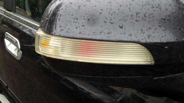

[quote="stasrumba"]
А можно ли стёкла повторителей поворотов на зеркалах заднего вида также заполировать или что делать!?
Помутнели как будто изнутри запотели, помню на Лифан Солано у фар такая ж беда была, но там добился по гарантийке поменять!
А сейчас даже и не знаю как быть, некрасиво, фары и противотуманки блястят и на их фоне повторители потерялись!!

mss
Ну если они с верху помутнели, можно и попробовать, хотя на обзор не влияет, некоторые их танируют из нутри, специальной краской для тонировки.
Самый простой способ, это зубная паста для полировки

mss
Авто: ШТБ2 2,8
Сообщения: 704
Ссылка на сообщение 05.09.2013 00:28
stasrumba
на обзор то не влияет, но вид, не респект!
помутнели снаружи!

stasrumba
Авто: (Hover 2.4Turbo 300 л.с 450 н.м)
Сообщения: 3459
Ссылка на сообщение 05.09.2013 00:33
mss
У меня просто нет таких , а они от туда вытаскиваются, чтоб можно было аккуратно полернуть. Попробуй зубной пастой немного тряпочкой натереть, может и придастся первоначальный вид.

mss
Авто: ШТБ2 2,8
Сообщения: 704
Ссылка на сообщение 05.09.2013 00:35
stasrumba
спасибо за совет, а какой, погрубее или помягче!? типа с абразивом или для шлифовки!?

stasrumba
Сообщения: 3459
Ссылка на сообщение 05.09.2013 02:06
mss
Паста для абразивной полировки, шкурка 1200_2000_4000, можно все это попросить за небольшие деньги в любой автомастерской по покраске
