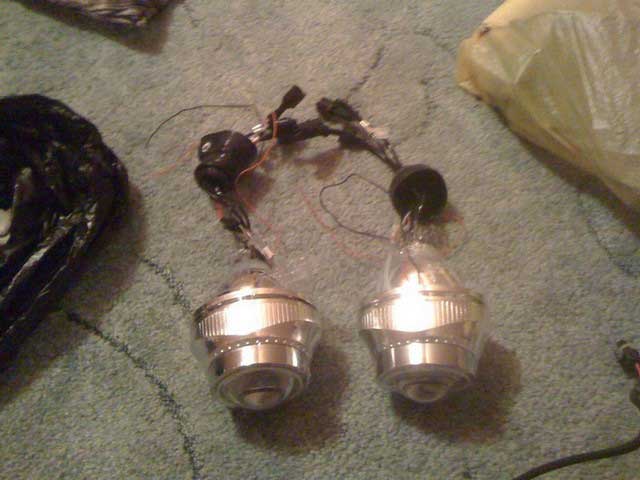

Насмотрелся на линзы в фарах и решил попробовать, как это будет в действии на наших машинках. Выводы сделаете сами, мнения навязывать не буду.
Краткое описание: Линза с ксеноновой лампой и шторкой отсечки части светового пучка в режиме работы ближнего света. Линза рассчитана на ксеноновую лампу. Встроена CCFL подсветка (так называемые ангельские глазки, на удивление реально неоновая) и при желании можно оставить 12 светодиодов повышенной яркости святящих в отражатель фары (фото 5), а можно и снять.
Комплект: 2 линзы, 2 проводки, 2 блока управления с розжигом CCFL и 2ва реле управления шторками ближнего/дальнего света.
Цена 6т.р.
Установка, ничего сложного нет, тока быстро не вышло.

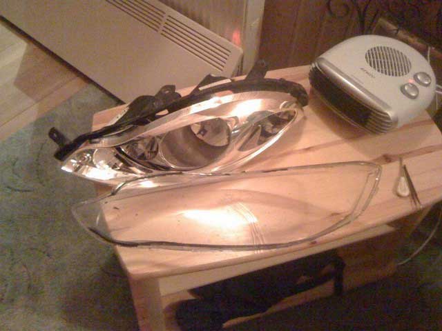

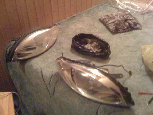

1. Снимаем фары
2. Вынимаем лампы и все что получилось
3. Откручиваем звездочкой шуруп который держит отражатель. (фото 7)

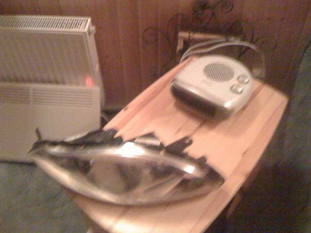

4. Греем фару
5. Аккуратно без фанатизма и нервов удаляем герметик между корпусом фары и стеклом, подогреваем фару еще, пытаемся открыть. После успеха удаляем весь герметик.
6. Снимаем металлическую фиговину за которую держится прижимающая лампу пружинка, она поворачивается и легко снимается.
7. Снимаем грибок над лампой ближнего света. Открутив шуруп вытаскиваем его.
8. Вытаскиваем из линзы лампу.
9. Вставляем линзу, обратите внимание, там есть верх и низ, не путаем. Далее процесс ее фиксации вначале на сколько хватило рук притянул. Потом круглогубцами. Вообще лучше клещи, загнутые под 90 градусов круглогубцы.
10. Я не использовал зажимы в комплекте для соединения проводов, а просто переделал всю проводку в фаре. Блоки управления разместил в фаре, там их 2ва небольших, но прилично проводов. Это заняло львиную часть времени. Блоки розжига ксенона использовал старые, ставил обычный ксенон, потом переместил его с ближнего на дальний. Они не в фаре а под ней, на корпусе машины.
11. Вставляем в линзу лампу.
12. Собираем фару обратно.
13. Ставим на машину, включаем свет и равняем линии отсечки при ближнем свети.
14. Регулируем свет!
ЗЫ:
A. Не трите сильно отражатели, очень легко блестящие покрытие слазит. Имел глупость хорошо вверху, теперь придется красить их.
B. Стекло держится на герметике и защелках, вроде пронесло, не сломал.
C. Последний пункт не выполнил, просто убрал корректором в самый низ. Ехал при солнечном свете. Думаю никому не мешал. Все равно сейчас красить отражатели на выходных.
D. Вклеивал на термостойкий герметик, но долгосохнущий. Надо будет приобрести, чтобы сох быстрей.
Вроде кратко все.
Фара после интеграции линзыФара без стеклаНагреваем фару, но есть и другие способы.Шуруп держащий отражательНаши фара в не машиныЛинза вид с обратной стороныЛинзы вид сверхуФара на машине без подсветкиФара на машине с подсветкой днем _________________ Подпись
