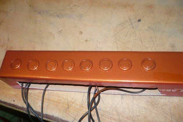

Решил поставить парктроник жене.Был приобретён парктроник с 8 датчиками(чёрными)4 на перед и 4 на зад.Ну прежде всего нужно было покрасить датчики в нужный цвет.Для этого была куплена краска и наждачка 1200 для снятия глянца с датчиков+лак.Затем собственно установка.

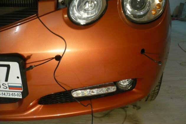

Для установки передних датчиков бампер снимать не надо,это +.Разметил,просверлил отверстия,вставил датчики.Провода от 4 датчиков соеденил в косынку,затем проложил вдоль тормозных трубок,прямо к отверстию под задним бампером.Задний бампер снимается легко.По два самореза с каждой стороны,3 клипсы снизу и три болта с торца багажника.Провод к дисплею и провод АСС пропустил по салону.Очень удобная штука этот парктроник,надо признать.Да,пришлось красить не только датчики,но и колечки что шли для их орентирования.Без колечек ловит землю.

Покрашенные датчики
Краска

Отверстия готовы
Прокладка проводов
Перед закончен

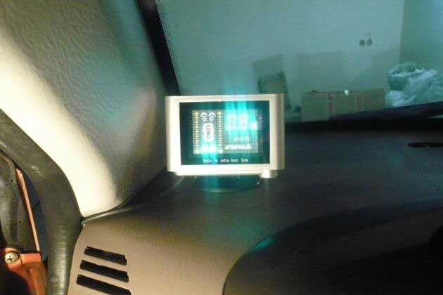

Не хочет фотик снимать работающий парктронник.
