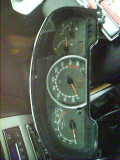

Привет Всем!!сегодня разобрал всю приборку...очень замароченная штка!!! Sad лампочки есть только для индикации...для подсветки лампочик нет..там лицевая часть приборки это одна сплошная лампа дневного света...короче отвез одному телемастеру...щас он ее пытает...вечером доложу смогли ли вылечить..и попробую вылажить фотки этого чуда электронной мысли...да кстати эта лампа светит от напруги в 400 вольт...там преобразователь примутствует
рыбоед
модератор
Авто: Infiniti FX35
Сообщения: 636
Регистрация: 07.03.2007
рыбоед
Авто: Infiniti FX35
Сообщения: 636
Ссылка на сообщение 09.03.2007 18:27

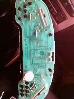

Привет всем!!! Докладываю...подсветка приборки СДОХЛА Smile короче как я уже писал там нет лампочек как мы их привыкли понимать,там лицевая часть приборки это и есть большая и тонкая лампа дневногосвета которая покрашена и градуирована под приборы,зажигается она блоком который выдает почти400 вольт. вот в этом блоке обрыв в трансформаторе Sad но это было бы небольшой бедой если бы транс. небыл залит каким то лаком(толстым слоем)и выпаять его нет возможности...сегодня чтобы разобрать панель телемастер паяльником махал пол дня все на пайках и просто платы не рассоеденить...возникает ВОПРОС...может кто знает где есть б.у...на Сейф или где есть новые???

ВОТ те все фишки с маленькими лампочками это индикация ручника,генератора и т.д Smile
