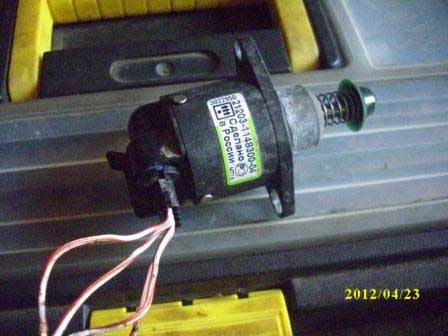

разъемы от родного РХХ и от российского отличаются конструктивно

Симбоводы, помогите. Нигде не могу найти этот регулятор, на складах говорят нету уже больше года. Где найти или как подобрать замену??? Все симтомы налицо: холостые обороты плавают от 250 до 1500 об\мин, либо вообще глохнет.

Спасибо, подошел от черри QQ. Больше месяца мучался, глох...

обороты ХХ с регулятором от чери нормальные?

РХХ VDO D95174 Era 556012 TSN 42012
