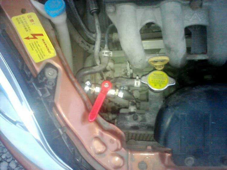

Перво-наперво нужно врезать кран в патрубок идущий на радиатор с двигателя.Патрубок маленький.И закрыть этот кран навсегда.Ну открывать только после смены охлаждайки,чтобы смог выдти воздух.
Добавлено спустя 3 минуты 35 секунд:
Или вместо крана,можно поставить клапан s21-1303514 ,можно заказать здесь http://www.exist.ru/price.aspx?pcode=s21-1303514 Я поставил кран и очень доволен.
Добавлено спустя 6 минут 36 секунд:
Вторым делом,меняйте патрубки системы охлаждения местами.Как написано здесь http://chery-club.ru/forum/viewtopic.php?t=35592&start=0
Если всё это сделаете,будет Ташкент Horosho

Вот примерно так.Только кран берите ''американку''а то с таким рычагом не эстетично.

У меня Фора,у жены Джагги с двигателем 1,1.А мотор на Кимо такой же как на QQ6 1,3.Удачи Smile
Добавлено спустя 1 минуту 34 секунды:
На Форе тоже переделывал,очень пожожая ситуация.А у жены кран вставлял.Фотки посмотрите в теме про термостат.

СПАСИБО вам за помощь, сделали так как вы писали. Цитирую:" У меня двигатель 1,1 но и для 1,3 алгоритм тот же.Стоишь лицом к радиатору,с левой стороны в верхней части есть два маленьких патрубка.Один из них идёт на расширбачёк,а вот другой это как раз тот который нужно либо заглушить либо поставить на него кран,либо врезать его в обратку на двигателе.Лично я придерживаюсь варианта с краном.Зимой закрыл,летом открыл.Кран можно купить обыкновенный шаровый на 1/2,к нему на рынке приобрёл два переходника,сужающиеся до диаметра патрубка,два хомута.Затем просто разрезаете шланг возле радиатора и крепите там кран.И наслаждаетесь быстрым прогревом и жарой из печки." Только намного проще, сняли с этого шланга стяжку (кажись так она называется), отсоединили шланг, а на эту "пимпочку" на которую шланг крепится одели глухую толстую резинку (получилось что-то вроде презерватива Izvini ), потом эту резиночку смазали и на нее опять обратно одели шланг, затянули той же стяжкой, и ВУАЛЯ в машинке моей тепло стало, не ташкент конечно, но вполне комфортно. Сегодня у нас было минус10, посмотрим что в минус 20 будет. До рабочей температуры проглелась минут за 10, а так по 30 минут грелась, но все равно из печки прохладный воздух шел, не смотря на нормальную рабочую температуру. Вот как-то так. Надеюсь понятно объяснила Very Happy
