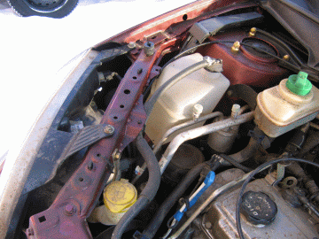

А, что с ним ? У меня была проблема , но это был перетёрт провод ремнём помпы. Там есть место где очень близко провод проходит от ремня и существующая защита перетирает кабель от датчика. ( Перетёрло всего одну жилу,из трёх в кабеле. Сам кабель на половину. )
Если есть руки то ваши действия следующие.
1. Смаете колесо, подкрылки, брызговики и обследуете трассу кабеля от датчика.
2. Без разрыва и перепайки провода (даже нового датчика) сам датчик не поменять (надо вынимать двигатель).
3. Режим провод датчика и припаиваете к концу от датчика, соблюдая цветность проводов. Датчик можете снять и припаивать на столе.
4. Прикручиваем датчик и прокладываем провод как вам нравится. Протаскивать лучше при помощи заранее приготовленной проволоки.
5. Над головкой цилиндров (двигатель) припаиваем отрезанный конец датчика с соблюдением цветов.
Получается как на фото. Синей изолентой -это тот провод. (см.фото)

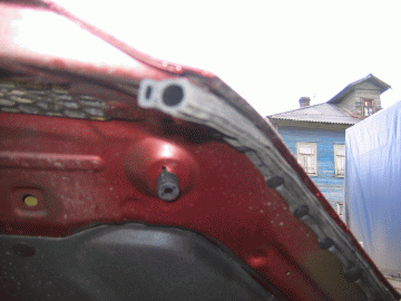

Т11-8402251ВА Уплотнитель левой фары
Т11-8402252ВА Уплотнитель правой фары
Покупал в Авто-Престус, отдавал 330 руб. за обе.
