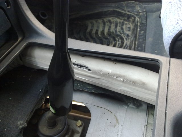

Galant писал(а): |
Насколько я понял, reekardo имеет в виду как подогнуть сам рычаг КПП в НИЖНЕЙ части...
Как? Есть ответы? |

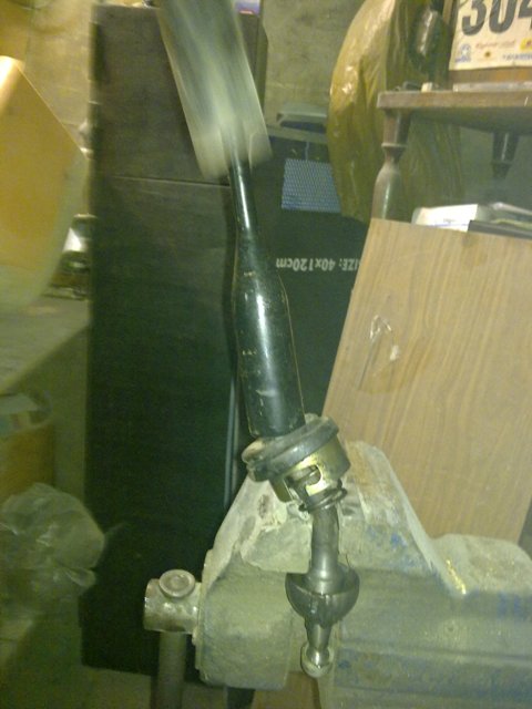

Так и гнул. Сам рычаг в нижней части. Зажимал через оправку за ножку над большой сферой, оправку делал простую, два резца токарных сжал в тисках и в месте стыка просверлил отверстие то ли 12 то ли 16 не помню. Обхватывал этими резцами ножку рычага над сферой и в тиски зажал, тиски мощные, машинные те что на больших фрезерных станках стоят. Гнул двумя руками коленками упираясь в верстак, рычаг очень прочный, надо прилагать не маленькие усилия, но гнётся нормально, там где надо. Вот и всё. Удлинять то же надо, на 50-60 мм примерно, скоро займусь.

reekardo писал(а): |
Меня и раньше не особо устраивало то,что при включении 3-й и 5-й тянуться приходится.Сегодня установил новую магнитолу на место блока печки(его вниз переместил) и столкнулся с проблемой;при включении тех же передач достаю рукой до "морды".Не критично,но не приятно.Возникла мысль о том,что рычаг надо бы немного согнуть.Может кто их наших уже сталкивался с по добной проблемой?Поделитесь опытом |
Я перегибал! Всё элементарно,как простынь. Вынается рычаг КПП,снимается ручка,как на классике,голый рычаг в тиски. Нагреваешь резаком и загинешь как нуно.Я с гипсом на указательном пальце гонял и не втыкался в радиолу!!!

Вы бы это чтоль фоток кинули чего в результате-то вышло
