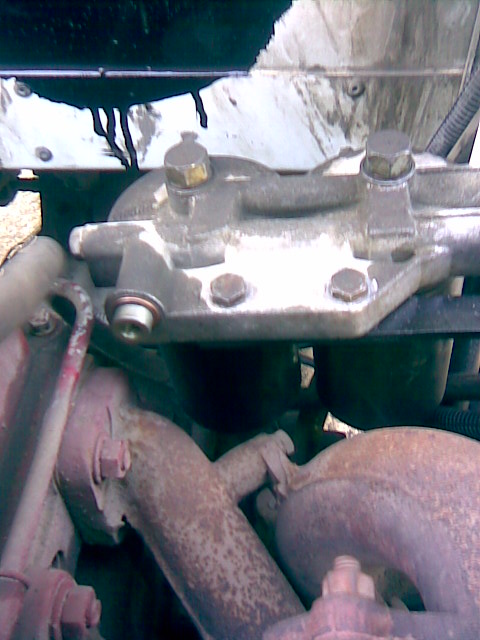

Кому нужен сепаратор с подогревом на наш сарай? Модель Baldwin 100 цена 10000р. Пишите!!! Чуть раньше был дешевле но бакс вырос. В комплекте 3 запасных фильтрующих элемента, штуцера и кой-какой монтажный комплект. Если кому интересно жду ответов.
DAHL 100
ИСПОЛЬЗУЕТСЯ

Да я специально и не искал, лазил по Инету в поисках фильтрующего элемента для кухонной вытяжки и в сносках наткнулся.
info@starsepar.ru / info@stardiesel.ru / (495) 787-97-30 / fax (495) 437-62-52 "кстати спрашивал манагера, в начале зимы когда бакс был дешевле и они стоили дешевле(с его слов!!!)"
Добавлено спустя 5 минут 40 секунд:
Кстати нашёл способ делать фотки для сайта и без заморочек, взял старый сотовый с камерой и всё подошло. Horosho

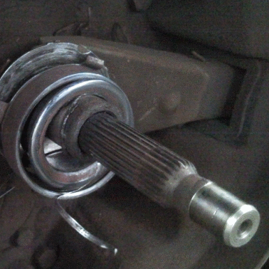

Пришол весенний конец сцеплению.
Такого я давно невидел даже покажу

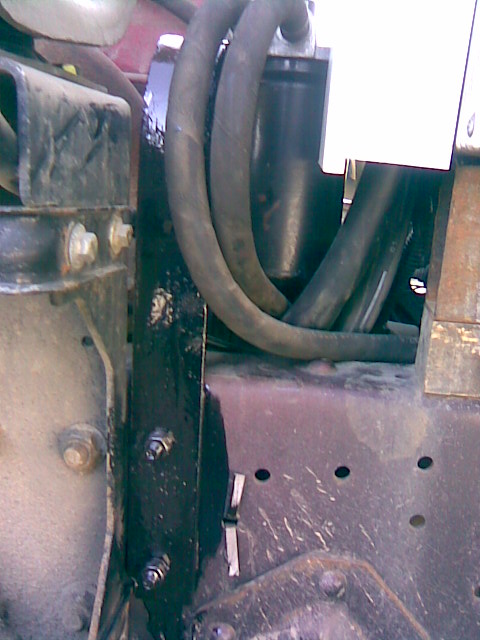

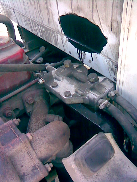

Ситуёвина такая: после продолжительной езды, а может и не продолжительной, замечал уже два раза такую х...ю - после пробега без остановки 80-100 км., остановился на обочине побрызгать Very Happy , не глушил, молотил на холостых минут 5, смотрю из глушака сизый дымок идёт, сел в кабину, газанул, а из глушака дымовая завеса, Ну думаю всё, приехали Plachu, с испорченым настроением попёр дальше, сделал рейс, вернулся домой, проверил масло, долил грамм 500 (пробег 3500 км.), проверил воздушные патрубки - сильного замасливания нет, но небольшой масляный налёт есть.
Неделю отъездил нормально, или просто не замечал, а потом опять повторилось тоже самое (почти на том же месте) Izvini
У кого какие соображения по этому поводу?
