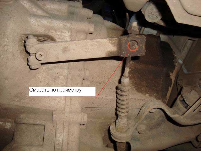

Нашёл место "скрипа" смазал литолом.
Скрипит вот эта бобышка
