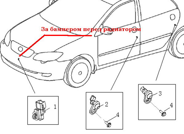

ZатейNik
а точнее где датчик??? Справо, с лево??? Как он выглядет уотябы примерно?
Датчик под №1
Драго
Модератор
Сообщения: 1035
Регистрация: 20.09.2007
Драго
Сообщения: 1035
Ссылка на сообщение 25.03.2008 08:00
Капот открой. Датчик стоит в нижней части радиатора, точнее на кронштейне радиатора, прям по центру. Он там один стоит, не перепутаешь.

посмотрел я сегодня на етот датчик у меня сложилось впечатление что это обычный разъём, т.к. я подобных по всему капоту ещё 2 нашёл! Mdaa
