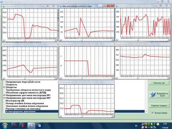

вид программы

Други, диагностика, как ни крути, требует определенных знаний и навыков и вполне допускаю, что ввиду отсутствия у ДиагнозНК хэлпа или мануала именно по тестированию системы впрыска, начинающие юзеры проги испытывают определённые затруднения. По сему решил таки восполнить этот пробел и вкратце изложить основные моменты. В аттаче конфигурационный файл, оптимизированный чисто для диагностики. Чтобы не обременять юзера экспериментальными параметрами, все они убраны с глаз долой, но в качестве меры пресечения выбрал двойную косую (//), что оставляет возможность для продолжения поиска новых сигналов. Файл следует скопировать в папку с ДиагнозНК и выбрать его в верхнем окошке после запуска проги. В соседнем окошке выбирается нужный com-порт и устанавливается связь с ЭБУ. Интерфейс проги вполне понятен, названия закладок говорят сами за себя и особо в комментариях не нуждаются. ДиагнозНК индицирует значения и напряжения всех без исключения датчиков, входящих в электронную систему управления впрыском: абсолютного давления и температуры воздуха впуска, температуры охлаждающей жидкости, положения дроссельной заслонки, регулятора холостого хода, клапана продувки адсорбера, датчиков кислорода 1 и 2. Названиям параметров пытался придать максимально понятный смысл, поэтому прокомментирую только требующие пояснений:
Температура заряда есть температура смеси на впуске.
Базовый угол опережения зажигания (УОЗ) – отклонение УОЗ, лежащее в основе расчета ЭБУ.
Уровень детонации – суммарный уровень шумов датчика детонации, имхо. Единица его измерения требует уточнения, пока же для относительной оценки выбрал процентное соотношение.
Задержка детонации по цилиндрам – откат УОЗ для предотвращения детонации по каждому из цилиндров. Формулу определения величины в градусах также требуется уточнить по ходу пьесы.
Интегратор ДК – краткосрочная топливная коррекция, обновляется до 20 раз в секунду непосредственно с датчика кислорода. Диапазон измерения от 0 до 255, оптимальное значение 128. Меньшее число свидетельствует об изменении стехиометрического соотношения в сторону богатой смеси, большее – в сторону бедной. Реальный рабочий диапазон находится в пределах 90 – 160;
Номер ячейки блока обучения: ЭБУ при расчете топливной коррекции использует множитель, зависящий от давления впуска и оборотов. В табличной форме это выглядит примерно так:
| MAP / Об/мин | 0-900 | 900-1200 | 1200-2000 | 2000 и выше |
| 0-30 кПа | Ячейка 0 | Ячейка 1 | Ячейка 2 | Ячейка 3 |
| 30-50 кПа | Ячейка 4 | Ячейка 5 | Ячейка 6 | Ячейка 7 |
| 50-80 кПа | Ячейка 8 | Ячейка 9 | Ячейка 10 | Ячейка 11 |
| 80-101 кПа | Ячейка 12 | Ячейка 13 | Ячейка 14 | Ячейка 15 |
Всего 16 ячеек. 15-я ячейка соответствует широко открытой дроссельной заслонке. Кроме того, существуют еще 4 ячейки от 16 до 19, относящиеся к специальным режимам работы ЭБУ. 16-я, например, используется при отсечке впрыска при торможении движком, 19-я – холостой ход. Во все эти ячейки и записывается множитель при адаптации топливной коррекции, полученный из следующего параметра:
Значение ячейки блока обучения. Представляет собой долгосрочную топливную коррекцию, поскольку обновляется существенно реже интегратора, до 2-х раз в секунду. Специфика цифровых значений аналогична интегратору, идеальное число – 128. Именно к этой цифре и стремится подтянуть значение ячейки интегратор ДК при отклонениях стехиометрии смеси, гуляя тудой-сюдой вслед за отклонением.
Готовность датчика кислорода 1 свидетельствует о его активности и включается через 20 секунд после запуска холодного движка.
Состояние датчика кислорода 1. Смысл его в том, что сигнал датчика с периодичностью 8 – 10 раз за 10 секунд то нарастает, то снижается в диапазоне почти от нуля до 900 мВ. Единичка индицируется когда напряжение растет, а ноль - когда спадает.
Замкнутый цикл ДК1 говорит об активации топливной коррекции через обратную связь, разумеется, с самообучением. Включается при температуре охлаждающей жидкости свыше 60 градусов.
Отсечка впрыска активируется при торможении движком или резком сбросе высоких оборотов и отключается при их снижении в среднем до 1800.
В режимах отсечки впрыска, обогащения мощностного режима и полного открытия дросселя обратная связь топливной коррекции по ДК1 размыкается, кроме того, режим полного открытия дросселя для достижения максимальной мощности отключает кондиционер.
Прогрев зажигания активируется при запуске холодного движка и удерживается до набора 43 градусов, т.е. перехода его в теплое состояние.
Параметры отображаются в закладке «Двигатель», ключи режимов и состояния датчиков в «Признаки», а все вместе – в закладке «Графики», и здесь, имхо, весь изюм. ДиагнозНК позволяет работу движка записать в лог и сохранить в файл с целью дальнейшего детального анализа. В этой закладке соответствующие кнопки управления данными процессами и находятся. Вывод графика интересующего параметра на экран производится установкой галочки перед параметром. Одновременно на экране можно разместить 9 – 12 графиков, сдвигая, объединять в блоки, развернуть на весь экран по отдельности или блоком. При прокрутке график визуально весьма информативен. Подробней же какой либо момент лога можно изучить в цифровом виде через «Просмотр таблицы» или предварительно выгрузив лог в Excel.
По проге, пожалуй, всё. Теперь вкратце на что обращать внимание и куда смотреть. В первую очередь следует таки убедиться в наличии сигналов каждого из датчиков. Далее смотрим давление впуска: на холостых оборотах прогретого движка оно должно быть близким к 30 кПа. Существенно большее давление не есть гуд: возможен подсос воздуха во впускной коллектор, потеря компрессии, неисправности в работе клапанов.
Задержка детонации по цилиндрам должна стремиться к нулю. Лог этих параметров следует снимать в движении, или хотя бы, на повышенных оборотах. Холостой ход не катит. Существенный откат УОЗ в отдельно взятом цилиндре свидетельствует о локальном глюке: форсунка, свеча или вв-провод, например. Если же откат общий для всех цилиндров, то и глюк общий, извне, к примеру, падение давления топлива или подсос в коллекторе.
Напомню: если значения как интегратора ДК, так и множителя ячейки блока обучения равны 128 - это гуд.
О лямбдах: их графики, по большому счету, симулируют их осциллограммы. При богатой смеси график смещается в верхнюю область, при бедной – в нижнюю.
Если же напряжение сигнала лямбды хронически не опускается ниже 200 мВ, и не поднимается выше 600-700, значит лямбда отравлена, она утрачивает нюх и подлежит замене. Снимать лог для анализа работы лямбд следует на прогретых холостых без перегазовок и на 2500 об/мин.
Ну в общем, где то так Izvini
