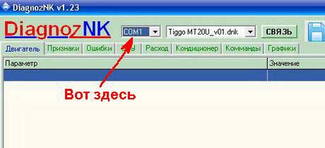

Как в DiagnozNK.exe выставить № Com порта?
Вторая строка в Config.ini? по умолчанию
ComPort = 0
У меня стоит USB-OBDII Orion на Com 2
Поставил
ComPort = 2
А он долбит Com 3 (модем у меня на нем вот и увидел)
Видимо я туплю у меня на WinXP
Нет цветной надписи,выбора ком порта и закладок в низу
только выбор варианта блока и кнопка связ
На чем Программа написана может у меня чтото снесено?!
Это на ноте
На другом ПК почти чистом тоже не отображаются элементы интерфейса
теже самые.
Нехватает каких то библиотек
если явно библтотеки не кто не ставит значит они копируются с какойто другой Программой.
Разобрался с отображением интерфейса DiagnozNK
У меня в настройках видио адаптера ПК стоял
Крупный(125%) шрифт
Поставил обычный шрифт
Интерфейс отображается!
