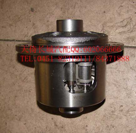

А никто не ставил на Ховрений такую китайскую самоблокировку?Подходит для бензиновых машин и для дизеля с небольшими изменениями в т.ч. для нового дизеля Н5! Качество изготовления зрительно намного выше чем НИРФИ а вот как в действии,неизвестно.Цена в Китае от 650$ без доставки.
В это не поверю, т.к. сам занимался разработкой сб на новый дизель.
Гриша,я понимаю твоё тщеславие,но EATON разрабатывался увы не в твоём гараже. А здесь дословный перевод,коряво конечно,но понятно.
Великая Китайская Стена помогает утверждению, ортодоксальной школе Eton произвести, костюмы весь газолин ha, дизельное масло 2.8TC, тип корабля 2.8TCI. 2.5TCI и 4D20 (дизельное масло 2.0) не целесообразны в надувательстве добавлению, цена 4200... а здесь текст в оригинале: 长城帮授权,正宗伊顿生产, 适合所有哈弗汽油,柴油2.8TC、2.8TCI车型。2.5TCI及4D20(柴油2.0)不适用,另售,价格为4200

Albert, "Гришины" самоблоки выполнены достаточно качественно. Когда делали первый образец, токарь сказал, что металл хороший. Резец несколько раз затачивал.
Ориентируясь по блестящему корпусу этого китайчега о его качестве ничего не скажешь. А вот проблемы литья на фото видны.
Конкретно этот диф на дизель не встанет - слишком маленький.
У Гриши был американский диф (на дизель2.0 не подходил). Он мне очень понравился. Коэффициент блокировки у него скорее всего поменьше...
С чего ты вдруг решил,что он маленький? Я же скопировал русским переводом,там же ясно написано:

То бишь продукция всех бензиновых и дизельного топлива то есть дизеля!!! А каком маломерном диффе ты говоришь?

У этого написано 100%,хотя я тоже в этом сомневаюсь,но думаю,что свои 80% он отрабатывает...У него также есть защита от блокировки,он не будет блокировать если скорость авто более 30 км/ч
Да какой же здесь брак,это место непроточки никоим образом не влияет на качество изделия.

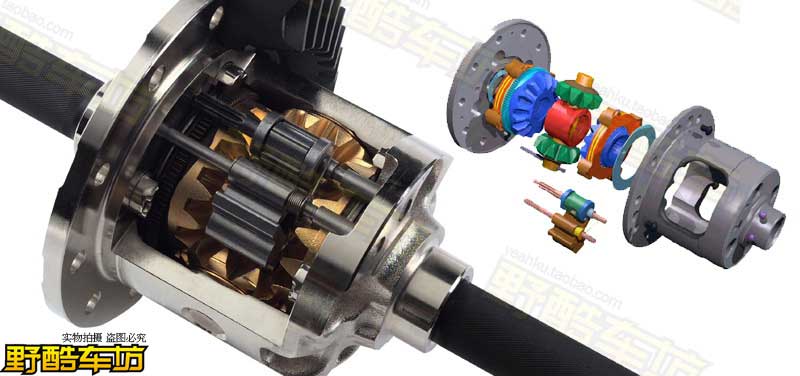

Вот вам анимация чтоб успокоились Этот дифф не выдержит серьёзных нагрузок. Как видно у него есть фрикционные пластины а они в говнах просто сгорят. Но, думаю, первее разорвёт механизм залочивания при резком рывке с места. Какой то хлипенький центробежный механизм в джипе?..
Я про экземпляр на картинке. Решил, потому что таскал по Мск родной диф и самоблок в одной коробке... И ставил их рядом с дифом от бензиновой версии...
ИМХО такое литьё неслучайно... Пытались скомпенсировать вес механизма блокировки.

При чем тут мой гараж , если бы ты знал на сколько отличаются редуктора обычных GW и H5 с АКПП, то не поверил в бред, что везде подойдет универсальный самоблок.
Напоминаю, что редуктора КООРДИНАЛЬНО отличаются габаритами, посадочными местами, диаметрами ГП и тд...!
P/S Я один раз поверил китайцам и приехали блокировки, которые никаким боком не устанавливались в редуктор Ховера/Сафе, теперь тщательней проверяю информацию ...

Может кто поставит себе этот ETON и на практике проверит его работу и применимость?
Мне лично не нужна 100% блокировка которая сама срабатывает и может внести непредвиденные коррективы в траекторию движения авто. Я для себя сделал выбор 80% с легко управляемой педалью газ степенью блокировки.
Ну может и найдётся пионер,который первый это поставит.
Я не думаю,что она сама по себе,беспричинно будет включаться.Инженеры не дураки раз придумана центробежная блокировка от нежелательного включения.Не нужно думать если эта система выглядит хлипко,то значит она ненадёжна и неработоспособна.Для чего фирме порочить свою репутацию выпуская в серию сырой самоблок?
