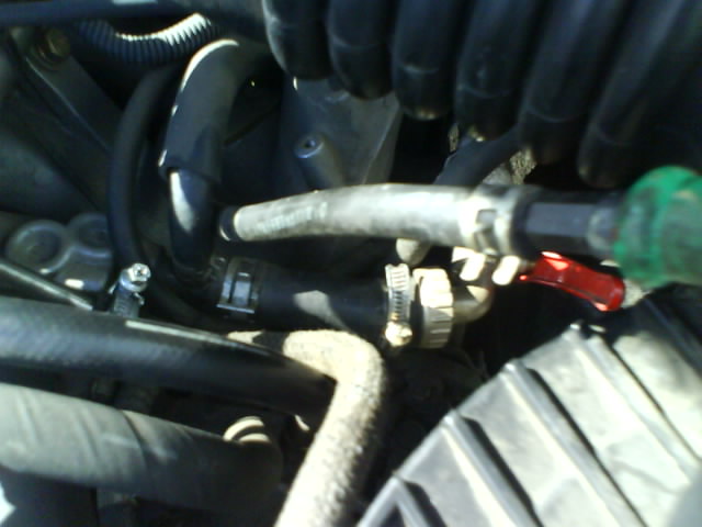

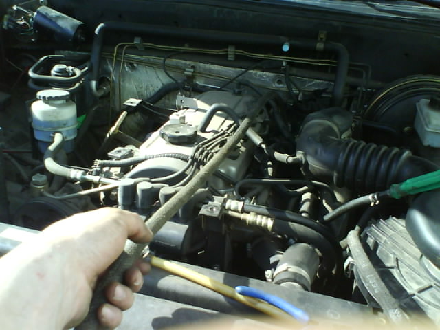

Далее на топливной рейке есть вход и выход( для топлива соответственно) с них снимаете шланги, изолируете их что бы не вытекло топливо, и вставляете заранее приготовленные, как на фото.
На бензонасос рекомендую одеть марлечку. Так как гадости всякой может полезть Очень много и просто забить его.

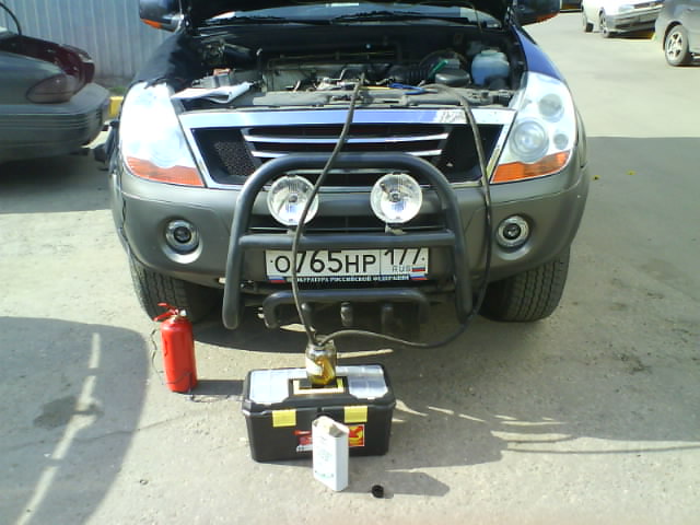

На вход с другого конца присоеденяете бензонасос который на тот момент уже лежит в баночке, выход кидаете тоже в баночку ( что бы излишки возвращались обратно).
И так: вас получается , в баночке лежащий бензонасос к которому подведён шланг подачи топлива в рейку, из выхода рейки идёт второй шланг для возврата в баночку излишков топлива.
Теперь заливаете в баночку очиститель( бензонасос должен быть всегда погружён в жидкость иначе может выйти из строя) и подключаете питание, два провода плюс и минус на клеммы аккумулятора и заводите двигатель.
У вас получается, машина работает на жидкости из баночки, из выхлопа идёт гадость (значит чистится инжектор,форсунки и т.д.)
Заранее отключённый бензонасос в автомобиле вам не мешает и мирно спит.
