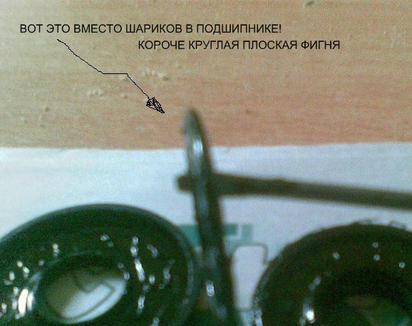

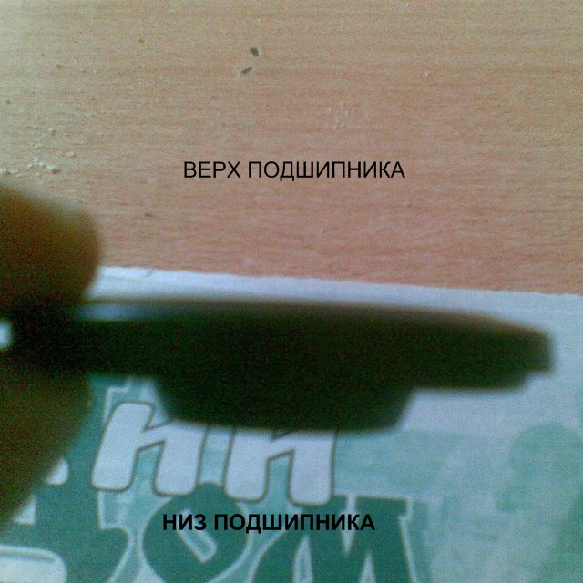

В споре рождается истина ALEX!Вот разобранный опорный "подшипник".Извините но по настоящему это подшипником у меня язык не поворачивается,для меня подшипник должен быть либо с шариками либо с иголками.В нем должно что либо перекатываться!
Добавлено спустя 11 минут 25 секунд:
И еще нашел вот такой номер подшипника 48619-B2010 он для тойота дуэт либо дайхацу стория.Все это к тому что один мужик при мне получал опору стойки на дуэт а я получал опору от матиза визуально один в один!Про подшипник, в каталогах тот что для тойеты пишут просто опорный а тот что для дайхацу пишут шариковый!вот гдебы найти подшипник с этим номером для дайхацу и снять с него размеры?я в своем городе прозвонил магазины в наличии нет заказать можно конечно но если не подойдут куда мне их?короче может кто найдет искомое в наличии может снимет размеры я тоже сниму размеры и сравним !
собственно что внутри
ну а это собственно где верх где низ

Похоже на сепаратор. Шарики могли полностью стереться из-за плохого качества. А каковы размеры этих остатков от подшипника? Диаметры. На ИЖевских стойках похожие опорные подшипники, они-же от Волговской подвески.

Блин ну нет там никаких шариков!Следовательно и стираться там нечему.По своей сути это подшипник трения,знаю по роду своей работы.Опять же повторяю для меня это не подшипник.Подшипники данной системы должны применяться с постоянно подающейся смазкой.На производствах применяются бронзовые,бабитовые и другие материалы для этих вкладышей.
Сорри отвлекся от темы,все таки может быть кто нибудь найдет в наличии опорный подшипник 48619-B2010 ну и по возможности сделать фото и снять размеры.
