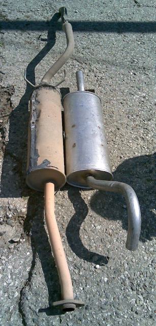

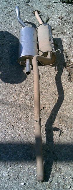

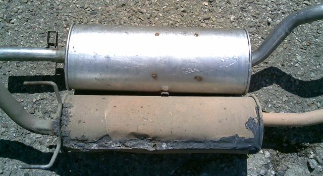

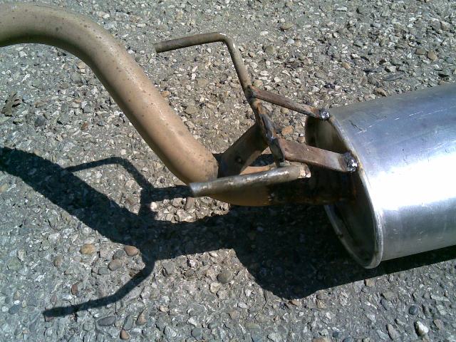

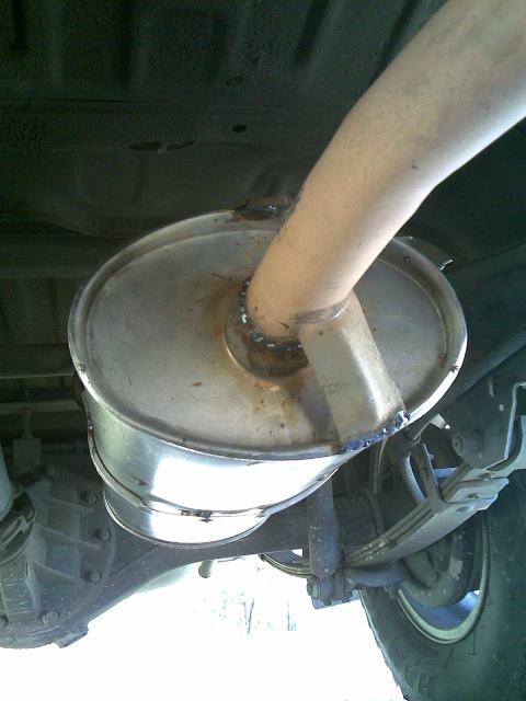

Малость разгрёбся с проблемами... Выкладываю фотки замены разорвавшегося после заправки "под горло" глушителя на моём Deer G3 4x2... Приобрёл "типа из нержавейки" семёрочный глушитель, достаточно внушительный и неплохо собраный, за 900 руб., отрезал лишнее, корявенько приварил нужное (ну не сварщик я, а офисный служащий XeXe ) и... вот что получилось. Результат понравился... Very Happy

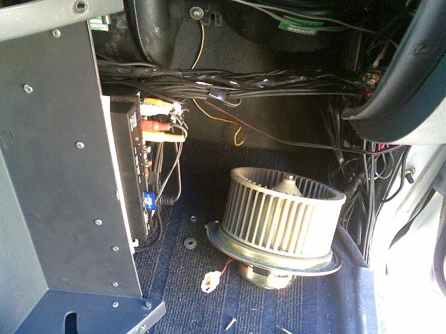

Продолжаю улучшения XeXe

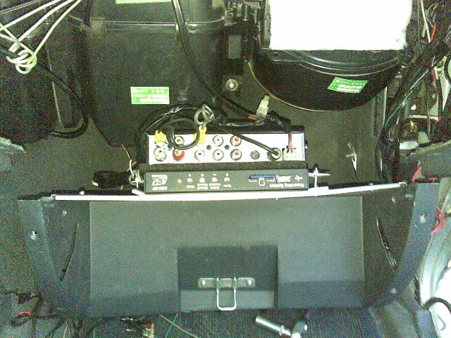

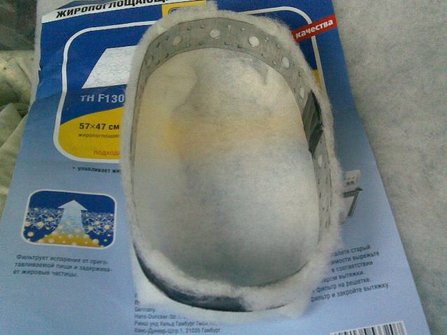

Поначитавшись разной инфы о салонных фильтрах, решил - это то, что мне очень нужно... (заодно, пользуясь случаем, покажу видеорегистратор с ТВ-тюнером-коммутатором, раз уж всё-равно снял бардачёк).

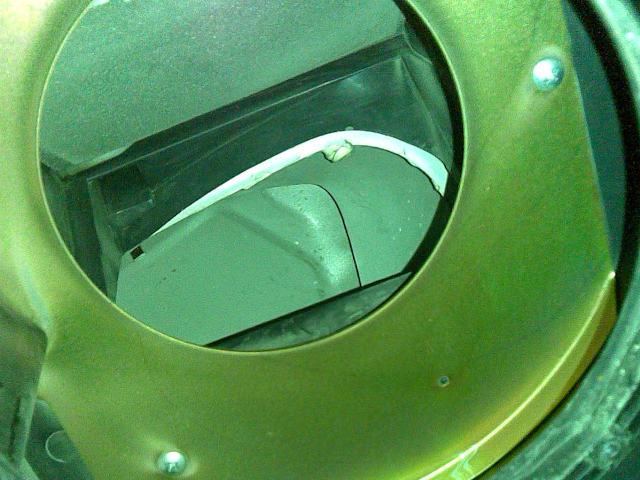

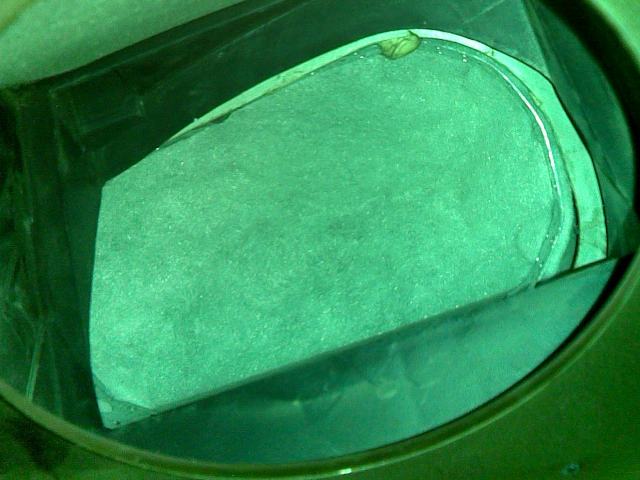

Снял мотор печки (на 3 саморезах), наощупь прикинул посадочные размеры под самоизготавливаемый салонный фильтр, из металлической полосы сварганил каркас, слегка обклеил его вырезанным из "вытяжечного" фильтра листом и, собсно, вставил на "место". Заодно слегка приклеил такой же лист на место забора внутрисалонного воздуха.

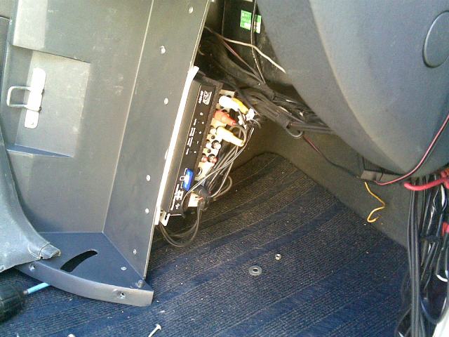

Снятый моторчик печки с набитой листвой, крыльчаткой. А слева снятый бардачёк с видеорегистратором и ТВ-тюнером--коммутатором.
Посадочное место для непредусмотренного на Дирах салонного фильтра.
Так лучше видно двухканальный регистратор на 16Гб-флешке и рядом коммутатор.
Изготовил такой-вот фильтр...
... и вставил его.

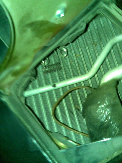

Заодно сфотал вид на салонный радиатор кондишна и уже на фотке увидел те самые резисторы мотора печки, которые когда-то безрезультатно искал. Вот они куда запрятаны...
Обобщённое фото

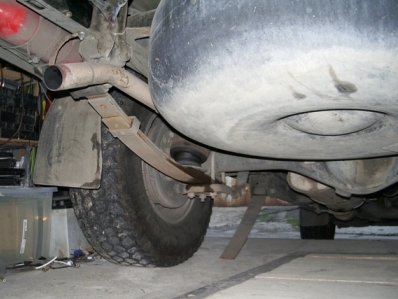

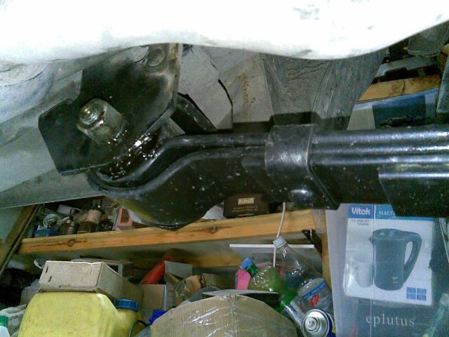

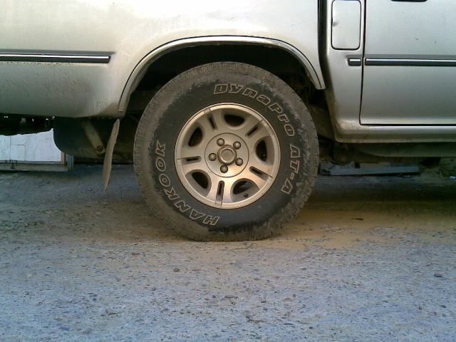

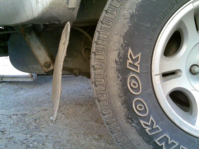

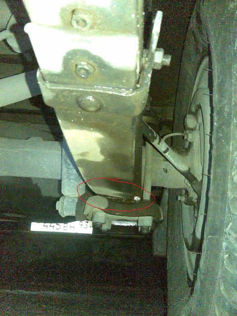

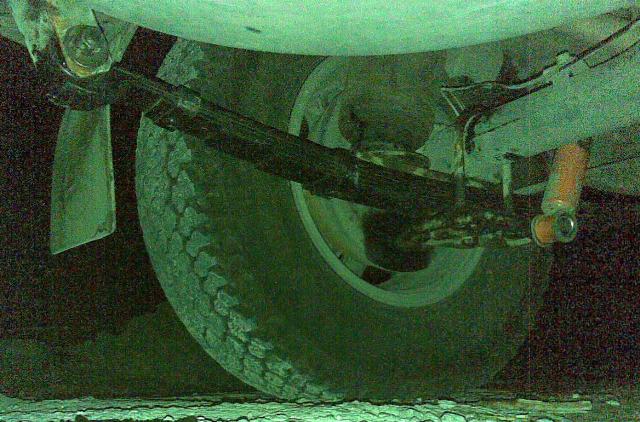

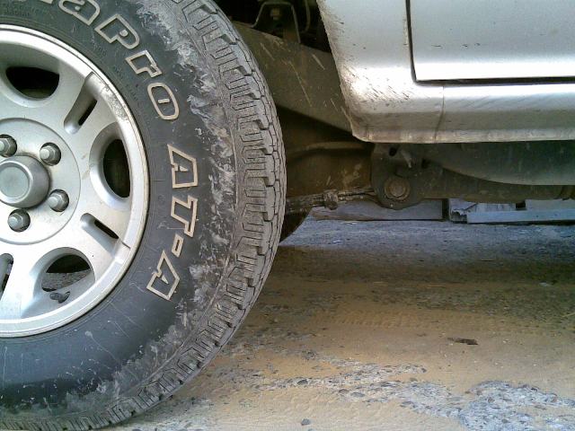

Эпопея замены рессор на Олене. Из-за сильного перегруза сломался первый лист (нижний) рессоры вдали от дома. Неспешно доехал до дому, вяло вынашивая мысли по необходимости замены рессор. Через недельку, при механическом контакте с бугорком, произошёл второй "бздынь"... Остался в еле живых последний, крепёжный лист рессоры... Обуял меня ужас, и я совсем-совсем тихо, на 1-2-й передаче пополз домой в гараж. И уже при заезде в сам гараж произошел последний, смертельный удар - отломился и этот последний лист... Одной рессоры больше нет, авта не рухнула только из-за пневмоподушки. Оставшиеся 3 метра заехал на голой подушке. Ну и стал производить замеры ещё живой рессоры с другой стороны.
Выяснилось вот что... Длина нашей рессоры (полагаю, одинаковой с полноприводами) в средненагруженом состоянии равна 119 см по центрам отверстий. Расстояние от переднего крепления до стягивающего рессору болта 53 см. Ширина листов 60 мм. Волговские по ширине не подходят, их ширина 66 мм, в стремянку не влезут, поэтому мысль о них выкинул. По ширине идеально подходят Патриотовские, тоже 60 мм, но... Они недопустимо длинные - 134 см, и расстояние от переда до стягивающего их болта, как и на всех-всех уазкиных рессорах - строго посередине длины всей рессоры - 117 см.
Исследуем дальше... Остаются ещё 2 вида имеющихся в магазинах рессор шириной 55 мм: передние и задние от 469-го уазки. Задние пришлость тоже отмести из-за их длины - 125 см, и главное - из-за слишком большого расстояния от переднего крепления до стягивающего болта 62,5 см. Т.е. то же, млять, строго посередине...

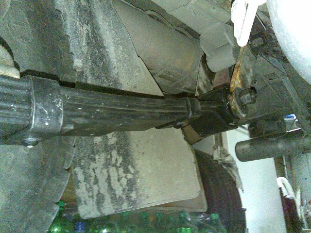

Остаётся теоретически только один вид: передние от старого уазки. Длина их 110 см вместо наших 119, расстояние от переднего крепления до стяг.болта - 55 см (на Олене - 53 см). Т.е. при их установке нужно удлинять серьги (у меня уже были в наличии удлинённые, ждали своего часа - 15 см) и мириться с тем, что мост уходит назад на 2 см... Таки их самых и поставил. Новые передние рессоры от УАЗ-469 (он же 31512) идут 8-листовые, при снятии крепёжного болта рессоры 2 нижних совсем коротких листа держатся только на краске и отваливаются сами, стягиваем рессору заново и ставим вместо поломаной. Сделал всё один без помощников за 10 часов вместе с покупкой рессор и втулок. Без машины был всего одни сутки.
Итого бюджет - пара новых уазкиных передних рессор по 1.900 руб. каждая, плюс набор капролоновых рессорных втулок (12 шт.) за 800 руб.

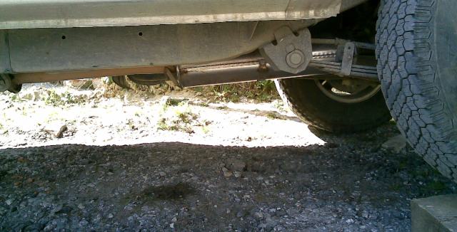

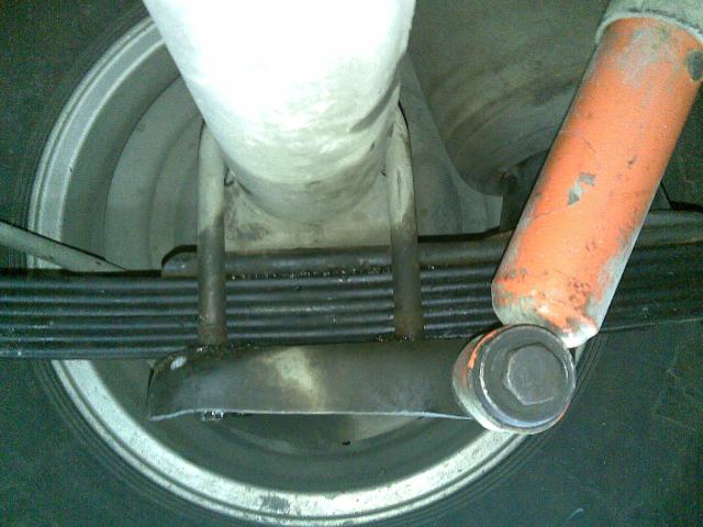

Терпимо, при полном отсутствии каких-либо разборок... В итоге серьги ушли наклоном вперёд, мост ушел на 2 см назад, подтянув за собой подвесной. Также предстоит переносить верхнее крепление пневмоподушки, также ушедшее от моста на эти грёбаные 2 см. А что делать, ездить то нужно... Но это уже другая тема, обсуждаемая здесь http://chinamobil.ru/bb/viewtopic.php?p=642987&highlight=#642987
Так произошел первый "бздынь" из трёх. Пока остались целыми ещё 2 листа
А во время заезда в гараж произошел последний третий "бздынь"... Оставшиеся 3 метра заехал на голой подушке.
Переднее крепление уазкиной рессоры на Олене.
Вид сбоку на новую рессору...
Вид на заднее крепление новой рессоры с удлиненными серьгами, вывернутыми в противоположную сторону...
Новая рессора...
Вид на поломаную рессору сзади
Серьга
Переднее крепление
Общий вид смещённого назад на 2 см. моста...
