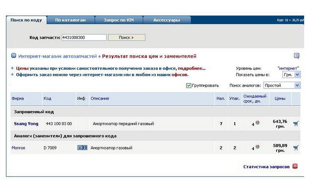

SENAIKOПробовал вчера ввести VIN-код в exist.ru, и понял, что у тебя тоже не получилось Nea Поэтому пришлось искать код запчасти:

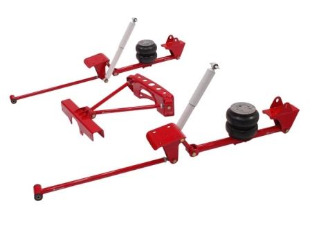

Тут луче видно куда рессивер всавить.

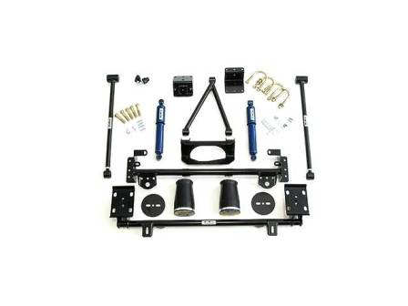

Вот , примерно такое железо надо изготовить тем , кто взял подушки на пикап.

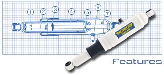

Во , кстати , и у Монро есть пневмоамортизаторы.
Которые надуваются до 150 пси. это примерно 10 очков.
http://www.monroe.com/products/mp_detail.asp?cat=0&detail=Max Air
Пара этих амортов может взять на себя 600 кг. нагрузки.
Блин , на заднюю ось есть . А вот на перед не могу найти.
Вот ссылка , может кто найдёт чего на перед нам можно воткнуть.
http://www.a-1shocks.com/max-air-shocks/index.cfm
