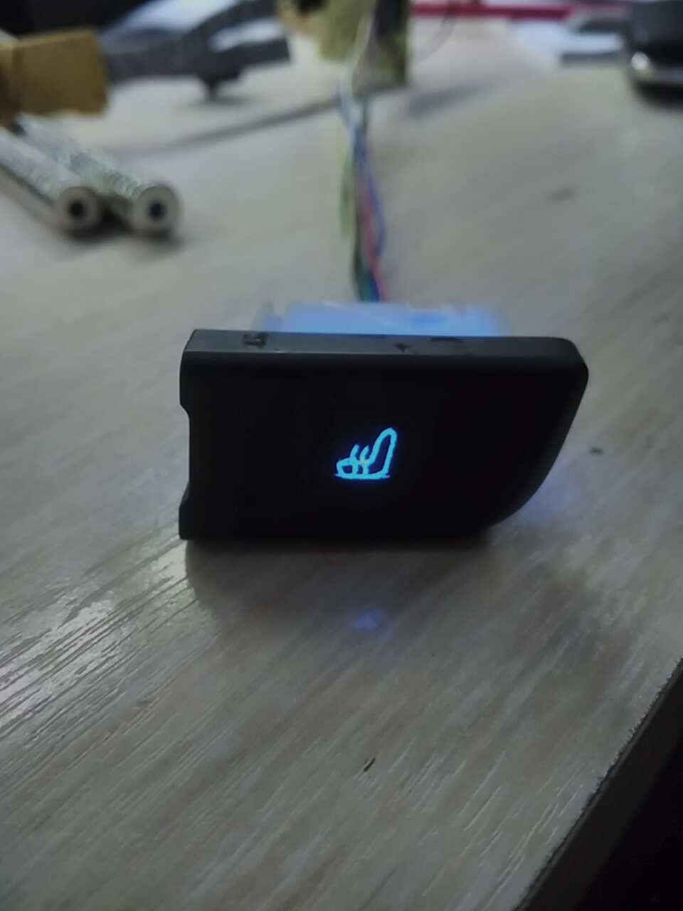

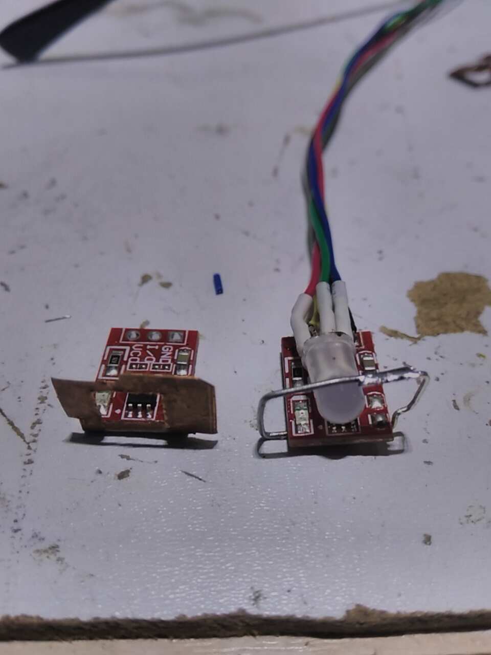

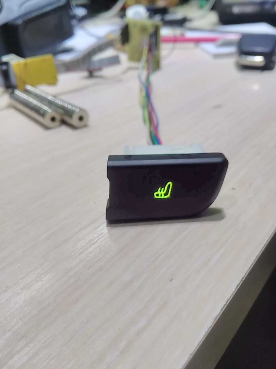

Вот я и доделал блок управления подогревом сидений. Сегодня, не смотря на жару, для проверки работоспособности, грел себе попу и то, что мужчинам греть нельзя. Но на что только не пойдешь ради великих открытий. Эксперимент увенчался успехом. Транзисторы грелись до 55-60*С в мощном режиме и до 40-45*С - в слабом. Что вполне приемлемо. произошел один казус. Через минуты 3 тр-ры вдруг начали остывать, хотя напряжение осталось. Ну думал все, погорели. Но и сидения начали остывать. Отсюда сделал вывод, что в сидениях стоит терморегулятор. Зимой его работу не замечал. Для того чтобы все работало, надо штатные переключатели держать в положении Hi.
Левая кнопка желтая, правая - красная. Но тел почему-то все всбледнил. Ну а рисунки как смог, так и нацарапал.
Блок подогрева сидений со стороны разъемов. Без радиаторов нельзя.
Блок подогрева сидений со стороны деталей.
Для правильной работы надо с клемника вынуть провода +12В и те куда идет +12В на сильный нагрев
блок комфорта и подорева сидений сзади.
Блок подогрева сидений с проводами.
Эта машина мне понравилась, все крышечки, а их много, на защелках, довольно легко снимаются и прокладка проводов не вызвала проблем. Респект создателям.
Для прокладки проводов от кнопок пришлось сделать маленькие прорезы. Думал будет хуже.
На данный момент подобрал разисторы и цвет желтый, а не зеленоватый, как на фото
Так выглядят сенсорные кнопки с RGB светодиодом.

Ну теперь рассказывай, платы сенсорных кнопок откуда взял? Как процарапывал пластик на кнопках? Управление на чем сделано?
На Tiggo 3, насколько я помню, переключатели подогрева под крышкой подлокотника стоят - идиотское решение разработчиков. Если так, то понимаю, зачем все это было сделано.

Сенсорные кнопки то ли с ебея, то ли с алиэкспресса. Их чувствительная плоскость находится перпендикулярно торцу кнопки. Поэтому припаял пластинку с отверстием под св.диод. Но как оказалась кнопки умные с авто калибровкой и вполне достаточно проволочной рамки.
Царапал шилом, работа оказалась оч сложной для моих старых глаз. Первый рисунок сделал маленький, второй побольше, в чем сильно разочаровался. Маленький лучше вписался в панель.
Для управления применил Атмега8а и IRF9540 на 19А.
Переключатели действительно находятся в опе. и сменить режим в куртке , на ходу, пристегнутым ремнем- опасно для жизни и здоровья. потому и заморочался.
