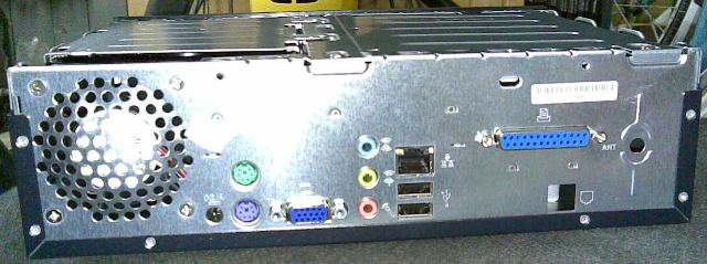

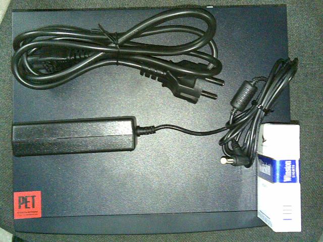

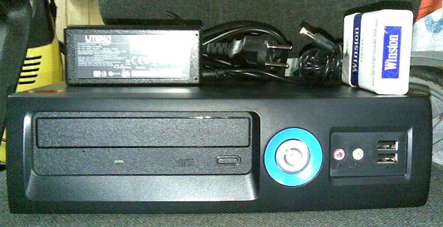

По наводке SENAIKO Very Happy приобрёл в Воронеже сие устройство, называемое "офисный мини компьютер" за упомянутые 3.690 руб. http://www.nix.ru/autocatalog/windrover/LITE-ON_APC_OT360_Celeron1.2_SiS661_CD-R ... Весьма занятная штука, несмотря на внешне неказистую нерасширяемую комплектацию, достаточно шустра на WinXP-Pro даже с активным антивирусом. По габаритам - меньше формата А4, высота 8 см, должен встать под пассажирское сиденье на Оленя. Питание 19 В, подключается напрямую к аккуму через буковский адаптер, при заводке стабильность пока ещё не проверял. Максимальное энергопотребление 65 Ватт. В планах выяснить токопотребление адаптера питания без нагрузки, можно ли пригвоздить адаптер к аккуму навечно... Вентилятор охлаждения один, на корпусе, маленький и не шумный, к тому же температурозависимый, при длительной интенсивной работе температура процессора - 25 (!) град., винта 45 град. (сразу заменил родную 40-ку на 120-Гигабайтную Барракуду IDE, скоро CD заменю на DVD-RW то же IDE (только на короткий по глубине - места мало внутри Smile ).

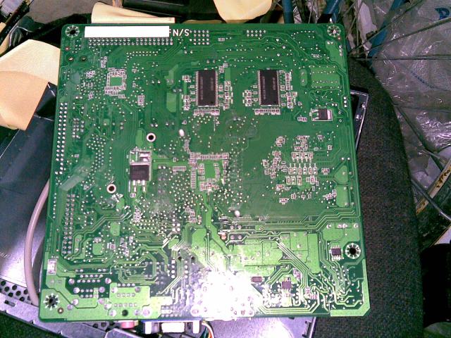

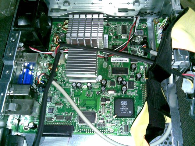

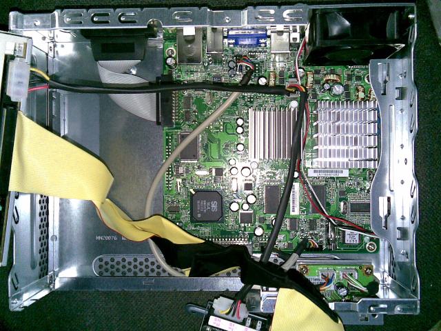

БИОС этой малютки понравился, дефолтовые установки оптимальны, видео 32 Мб (меняется в БИОСе) позволило на моей 19"-й Аяме получить 2048х1536 при 32 разр. и 60 Гц XeXe, фото дальше ...
