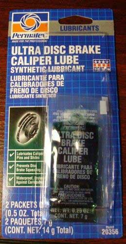

Внесу свою лепту в сей острый вопрос. Все мероприятия по чистке направляющих производил год назад по причине напрочь стертой задней колодки. Направляющие закисли намертво. Операция прошла успешно и год эксплуатации с пробегом в 10тыс.км. показала эффективность используемой смазки. Итак, начнем:
Для начала определимся со смазкой. Резина пыльников не маслобензостойкая, поэтому использовать графитку, литол и т.п нельзя - вспучит пыльники. Некоторые умники, конечно, успевают очень быстро провести сборку, но повторное использование пыльников при этом практически невозможно. Использовать смазки типа высокотемпературной медной тоже нельзя - со временем она превратится в порошок, намертво заклинив направляющую. Для направляющих суппорта можно использовать лишь специальные высокотемпературные смазки на силиконовой основе. Минус у них - проблема достать и дорого стоят. Две недели рытья по форумам, справочникам и техлитературе не прошли даром.
Было решено использовать для направляющих суппортов смазкуpermatex ultra disk brake caliper lube Данную смазку купил в автомагазине год назад по цене 150 руб. В упаковке два пакетика по 70гр, коих хватит три раза провести полное обслуживание направляющих суппортов.
Снял заднее колесо, очистил все щеткой, отжал поршень суппорта внутрь, освободив колодки и открутил два болта крепления заднего суппорта, не снимая колодок и не откручивая тормозной шланг. Рядом поставил деревянный чурбак, на который опирал суппорт, производя дальнейшие действия. Осмотр пациента показал, что направляющие суппорта не двигаются, закисли намертво и без молотка не обойтись. Бить по направляющим молотком не рекомендую - металл достаточно мягкий, помнете. По этой же причине крайне не рекомендую пользоваться разводными пассатижами. Также нужно обратить внимание, что если вы просто начнете колотить по направляющей, то рискуете отломить кусок суппорта.
Правильно действуем следующим образом:
Весь узел обильно смачиваем промывкой тормозов или вэдэшкой. Далее нужно подобрать длинную головку на 22 или 24. Длинная именно потому. что в нее будет проваливаться выбиваемая направляющая. С внутренней стороны суппорта одеваем головку на резинку направляющей так, чтобы резинка полностью скрылась в головке, а головка уперлась в корпус суппорта. Располагаем суппорт на чурбаке так, чтобы головка оперлась другим концом в чурбак, а свободные конец направляющей смотрел вверх. По этому концу наносим удары молотком через медную выколотку, стараясь не повредить уплотнительную резинку и следя за тем, чтобы не было сильного натяга и перегибов тормозного шланга. После того как направляющая утопится в корпус суппорта, если от пальца не пойдет, продолжаем наносить легкие удары молотком через подходящий пруток или болтик. Задача - выдвинуть направляющую с другой стороны насколько позволит длина головки. Дальше снимаем головку и выбиваем направляющую до конца, держа суппорт в руках. После чего аккуратно извлекаем пыльники. Посадочные места пыльников, отверстия в суппорте, сами пыльники и направляющую нужно тщательно очистить от окислов и следов старой смазки. Саму направляющую я зашлифовывал мелкой абразивной шкуркой до блеска.
Подготовив и очистив детали, начинаем сборку. Смазываем направляющую вышеназванной смазкой, вставляем ее на место без пыльника и крутим-двигаем в разные стороны, равномерно распределяя смазку в отверстии суппорта. Затем извлекаем направляющую. Слегка смазываем пыльники изнутри той же смазкой. Сильно набивать не стоит - пустая трата продукта. Далее аккуратно вставляем один пыльник на место, следя чтобы его отбортовка полностью вошла во внутреннюю канавку. С обратной стороны проталкиваем направляющую и натягиваем на нее пыльник. Направляющую утапливаем до тех пор, пока не покажется канавка под второй пыльник. После чего аналогично устанавливаем второй пыльник и возвращаем направляющую на ее законное место. Все аккуратно протираем тряпкой и убеждаемся, что направляющая легко ходит от усилия пальца, а на пыльниках не появились задиры и надрывы и что они обеспечивают достаточную плотность. В противном случае пыльник меняем на новый. Я заранее запасся ремкомплектом направляющих от тойоты RAV4 второго поколения. Аналогично поступаем со второй направляющей, с той лишь разницей, что на ней не два отдельных коротких пыльника, а один длинный большой чехол, который просто проталкивается через отверстие суппорта.
Собрав суппорт, устанавливаем его на место, не забыв помазать резьбу крепежных болтов фиксатором резьбы. Несколько раз жмем педаль тормоза и убеждаемся в легкости хода тормозного диска.
Очистку и смазку направляющих рекомендую делать один раз в год весной или осенью, если часто ездите по грунтовым дорогам и форсируете водные преграды - какая бы ни была смазка и пыльники, грязь, вода и соль лазейку найдет. И проблема эта не только китайских авто. Недавно владелец японского крутого внедорожника жаловался, что приходится чистить направляющие 2 раза в год.
