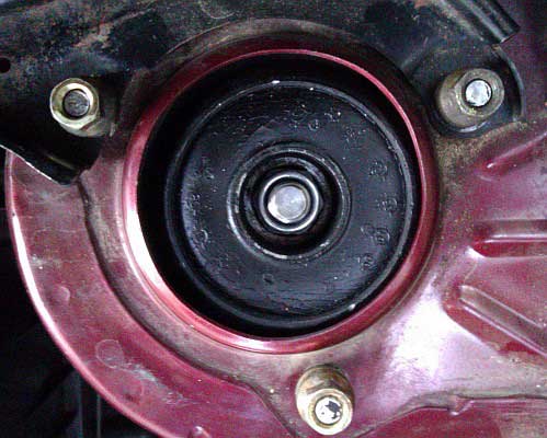

Опорный подшипник передней стойки Febi 26596 отличается от оригинала Чери. Сам подшипник расположен в опоре с небольшим смещением относительно оригинала, вследствие этого при установке видим такую картину как на фото. Это приводит к тому что визуально верхняя точка шины смещается наружу (развал идет в сторону плюса). Само-собой это потянет за собой и схождение.
Пока сделал одну сторону и решил проверить положение руля. Увы, на прямой руль слегка ушел в сторону.
Ввиду того что опорный подшипник еще подает признаки жизни, заменю ему смазку и поставлю на место Wink
зато колёса будут стоять не домиком.я себе делаю развал по нулям.
И как машина будет проходить повороты после этого? Я немного прокатился и даже этого хватило чтобы понять что с подвеской что-то не то.
Так и запишем, Febi 26596 - вариант для тюнинга Wink
Интересно было бы взглянуть не результаты с/развала после установки этих чудо-опор на Тигго.
Ладно бы только развал, а по фото явно и кастор пострадал (верхняя точка опоры ушла вперед).

VladT11 писал(а):
goldstig
А визуально опорные подшипники тоже смещены от центра в стороны как на моем фото? Или мне просто "повезло" с Febi, которые может быть и не Febi вовсе Wink
Тоже есть смещение. Механик посоветовал не заморачиваться Yes
