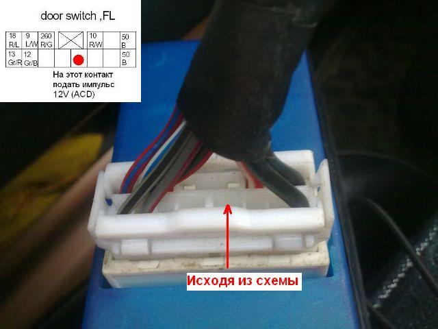

кидаем на 10 контакт проводок
На какой 10 контакт Izvini Very Happy

Дружище, схемку сваяй Friend Nalivai Так проще будет.
На пальцах как то не то. Izvini

Пробовал подать + на 10-ый контакт, стекла закрываются, но моторы еще секунд 5 остаются под питанием и только потом слышны щелчки реле поочереди в каждой двери. Если стекло поднимать кнопкой, то при остановке стекла руками, оно встает и уже потом можно опустить только вниз, вверх не идет. Если подать плюс на 10 контакт и во время закрытия секол попробовать оставновить стекло, то после того как его отпустишь, оно опять идет вверх, а это говорит о том, что мотор под питанием и пока стекло не движется мотор может сгореть ИМХО. Если водительское стекло было закрыто, а пассажирское переднее открыто и открыты задние стекла, то после подачи +, закрывается переднее стекло, а задние начинают закрываться только секунд через 5 после переднего. Алгоритм штатной реализации я так и непонял, пока подключать ничего нестал. После этих экспериментов глюканул блок на водительской двери, когда двигатель заглушен, все работает нормально, как только двигатель заведен, переднее пассажирское стекло не реагирует на команды выключателя, с выключателя самой двери все работает. Если команда с водительской двери прошла, то стекло опускается, но потом ни одно стекло с водительской двери не реагирует пока двигатель не заглушишь. Хрень какая то, непонятно как все завязано. При неработающем движке управление с водительской двери работает, после запуска движка начинается неописуемый глюк, стекла либо не реагируют, либо опускаются и потом не поднимаются. Мож контакт где плохой, короче хз. Так что неизвестно почему китайцы штатное управление не сделали, мне кажется что я из за этих экспериментов словил китайский глюк Sad теперь надо придумать как его изгнать Smile
Что посоветуете, мой мозг не понимает как заведенный двигатель может влиять на стеклоподъемники?

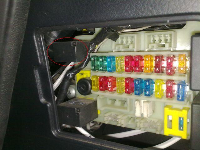

VlaG
вот сюда подать +
И на питание этого реле. С обратной стороны блока редохранителей красный с черной полосой.

Hу вот, наконец для тех кто в бронепоезде Very Happy

да реле то самое и соответственно с описанием ..верхний левый контакт ..эт если снаружи на реле смотреть ..и правый верхний это если с обратной стороны блока предохранителей...
да на этот контакт , все правильно ,

Я буду дальше делать, только после того как изгоню глюк. Кто знает, как может изменяться работа с запуском двигателя? Причем если стекла не управляются с кнопок водительской двери при работающем двигателе и заглушить двигатель не выключая замок зажигания, то как только двигатель заглох, стеклоподъемники начинают работать. Мистика какая то. Very Happy

black ohr
Так я только кратковременно подавал + с прикуривателя на 10 контакт при включенном зажигании (все штатно), реле еще не ставил и сигналку не подключал, так что диод не причем. После этого стал глючить водительский блок управления и только на заведенном движке.

скорей всего из-за того что при включенном зажигании делал т.к. 10контакт может быть рашитан на работу при выключенном зажигании т.к. сигналка подает сигнал при постановке на охрану.

Ивашка
Если бы 10 контакт был расчитан на работу при выключенном зажигании, мы б не городили бы доп реле, которое фактически нужно для поддержания питания на реле управления стеклоподъемниками. Глюк с этим не связан. Может просто где то контакт хреновый.

ЦЗ Работает как и раньше. Откуда мог взяться лишний + или -, если я снял штеккер с блока управления стеклоподъемниками и воткнул его назад. На 10 контакт подавал + куском провода с прикуривателя.
